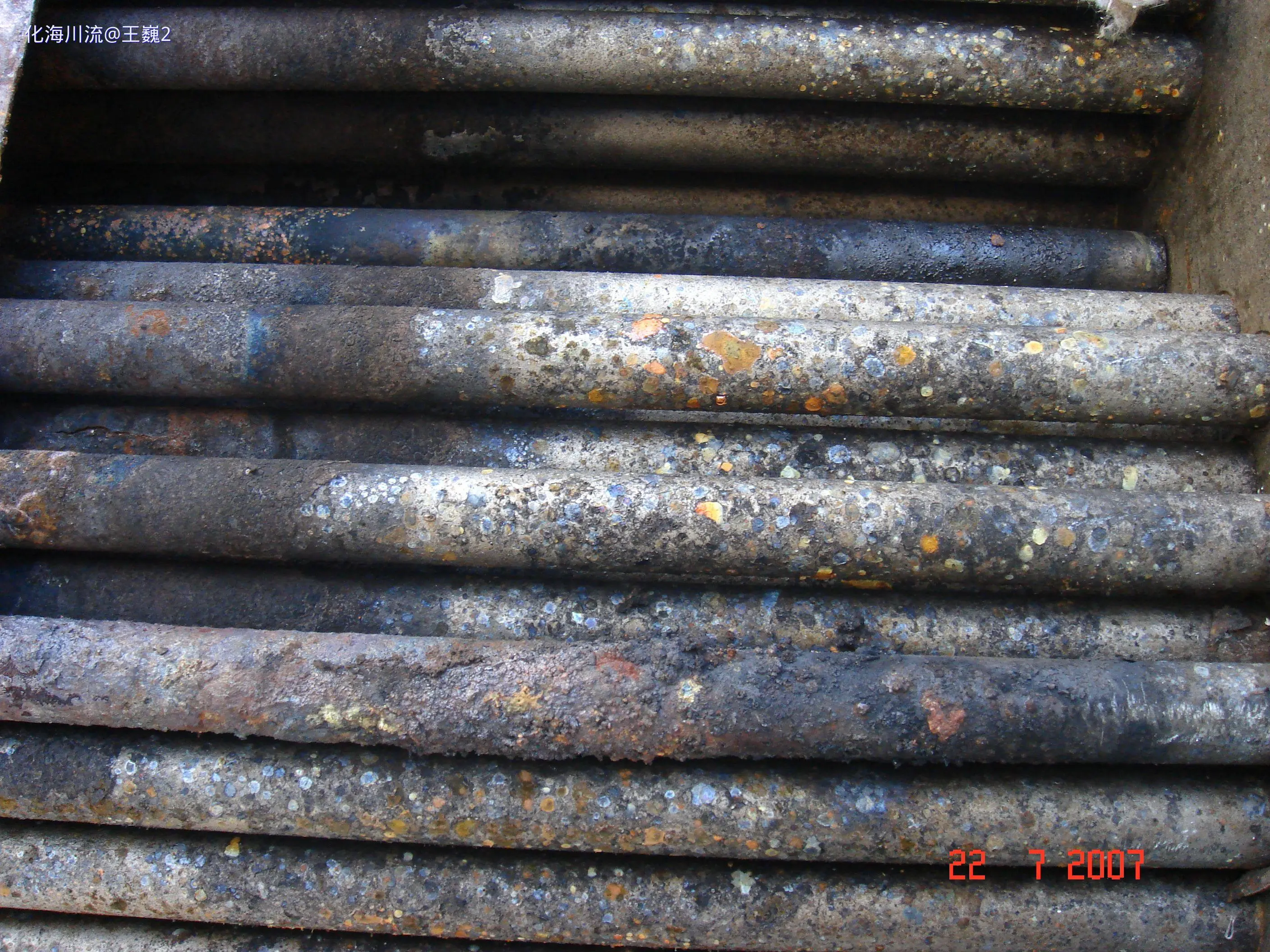

[原创] 石油化工换热器管束选择镍磷化学镀一定要慎重
1.3K |5
        图下是某公司常减压分馏塔顶水冷器管束采用镍磷镀使用2年腐蚀的情况。该系统主要是H2S-HCl-H2O腐蚀。失效的原因是涂镀层小于60微米,蓝点试验检查,气孔率较多。达到60微米以上厚度成本造价高,影响成本。所以在选用该技术时要慎重,或采用其它防腐蚀技术。
发表于 2024-5-2 08:27:15
镍磷镀层失效情况
镍磷镀层失效情况
镍磷镀层失效情况
镍磷镀层失效情况
镍磷镀层失效情况
镍磷镀层失效情况
