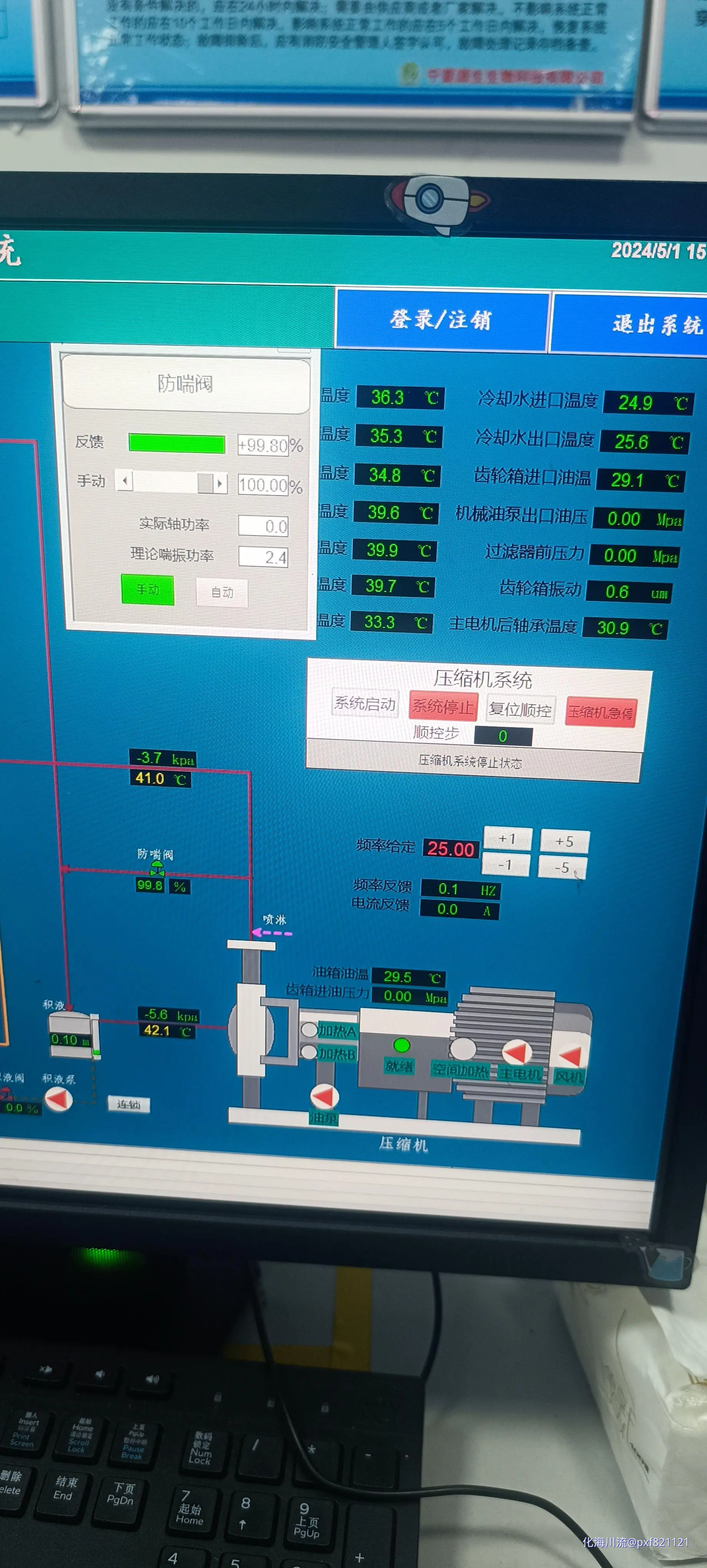

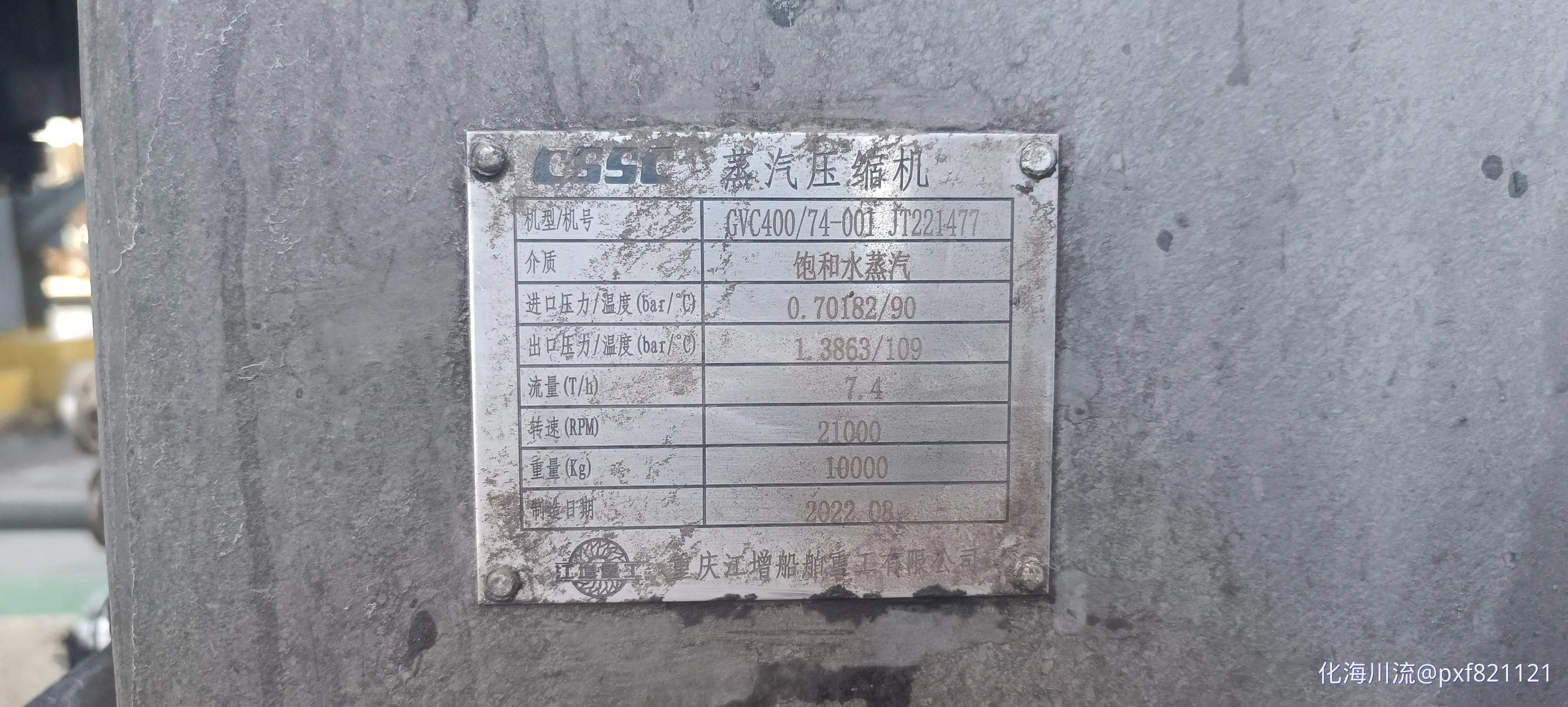

1、MVR蒸汽压缩机(重庆江增船舶重工有限公司)开机注意事项?
2、MVR蒸汽压缩机(重庆江增船舶重工有限公司)如何维护?

1. MVR蒸汽压缩机开机前需检查油液和冷却水是否充足,确认电气连接无误,各阀门位置正确,系统无泄漏现象。
2. MVR蒸汽压缩机维护应定期检查油液和滤网,监测温度和压力变化,保持设备清洁,定期进行专业维护检查。

开机注意震动、温度,你这种离心式的容易出现喘振现象,千万注意。日常保养别缺油,尤其注意压力,因为很容易堵。离心式的蒸汽压缩机比较娇气。我专业做蒸汽压缩机的技术人员,罗茨离心螺杆都有涉及,可以多多交流
