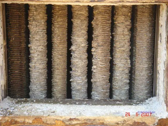

       我们知道石油化工装置中加热炉中热管换热器是一个节能的设备。但是,在实际使用过程中热管表面极易受到烟气的腐蚀与结垢。限制了热管换热器的使用。我们要做的是采用什么样的防腐蚀措施能解决这样的问题。

可以采取以下措施解决石油化工加热炉热管换热器表面腐蚀与结垢问题:
1. 选用耐腐蚀材料:使用耐腐蚀性更好的合金材料制造热管,如不锈钢、双相钢或钛合金。
2. 表面处理技术:对换热管表面进行涂层处理,如喷涂、电镀或热喷涂抗腐蚀涂层。
3. 添加化学剂:在介质中添加阻垢剂和腐蚀抑制剂,减少垢的生成和腐蚀的发生。
4. 定期清洗:制定定期的换热器清洗维护计划,及时去除垢和腐蚀产物。
5. 流体控制:优化介质流速和温度,避免由于流体参数不当导致结垢和腐蚀。
6. 安装过滤系统:在换热系统前安装过滤装置,减少热管受到腐蚀颗粒和垢的影响。
综合使用以上方法,可以有效减轻换热器表面腐蚀与结垢问题。

加声波吹灰器啊,然后设计的时候避开露点
