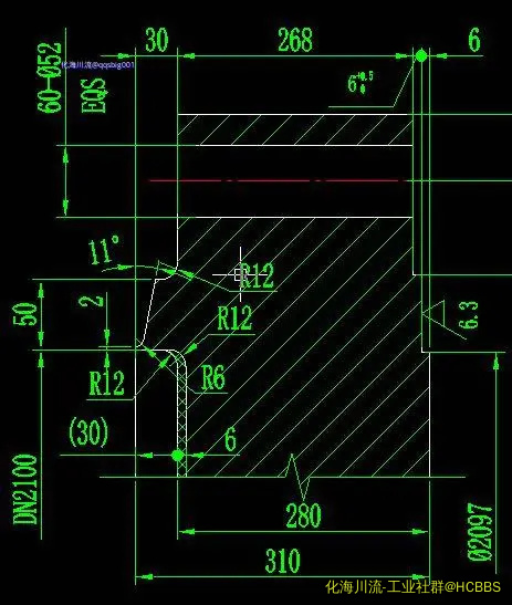

如图 image.webp image.webp 请教几个问题:(管板为16MnⅢ,堆焊层及换热管为304L)
1.管板名义厚度是274,还是280;
2.管板与管板法兰厚度之差为6还是12;
3.若堆焊层厚度6不计入管板厚度,管子(换热管)与管板焊接长度4mm是否需要更改为0?拉脱力?

1. 管板的名义厚度通常包括了堆焊层的厚度。因此,如果堆焊层的厚度为6mm,那么名义厚度应该是280mm。
2. 如果名义厚度是280mm,并且管板本体(未堆焊之前)的厚度为274mm,则管板与管板法兰的厚度之差是6mm。
3. 若堆焊层厚度6mm不计入管板本体厚度,管板本体厚度仍为274mm。管子(换热管)与管板的焊接长度如果是4mm,通常不需要更改为0mm。焊接长度是否足够,需要依据具体的设计规范和拉脱力要求来判断,焊接长度较短可能会影响焊接的强度和密封性。

堆焊层不参与强度计算,此处管板名义厚度应为274,厚度差为274-268=6

堆焊层  很少有计入管板强度计算的,管板与法兰厚度差是6,管子(换热管)与管板焊接长度4mm

不计入
