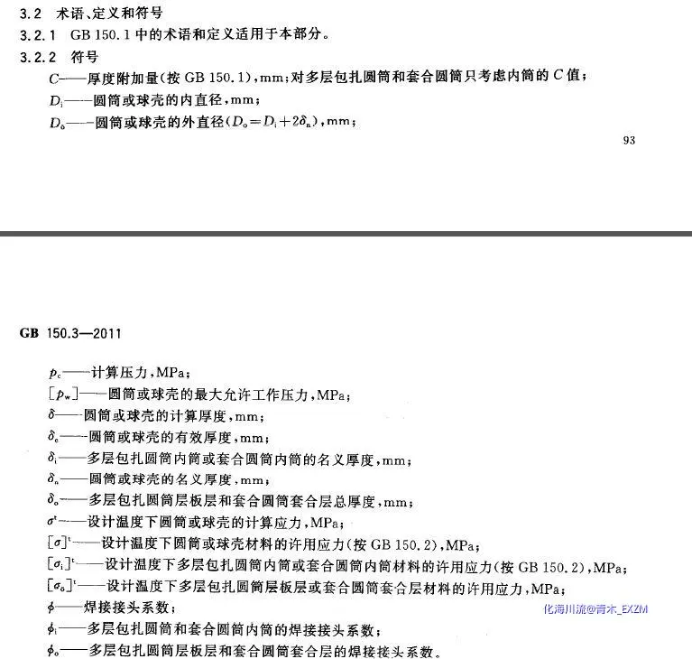

公式请参照GB/T150.3-2011,NB/T47041-2014,有很多页。
这是要手算吗???工作量略大,
找个计算软件,比如SW6,参数缺的也比较多
发表于 2024-4-24 14:32:20
