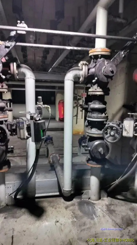

焦炉地下室煤气交换旋塞,原来在侧面有一个除碳口,即在旋塞下降的状态下靠自然力吸入一些空气到下降的砖煤气道中,以烧到产生的石墨(碳)。现在增设了强制通风机,靠压缩风机强制往里鼓风。
问题:1、对于70孔的7.65米的焦炉,每小时的送风量设定为多少合适?
2、原来空气过剩系数为1.25~130,现在有了强制送风,空气过剩系数为多大更合适?
