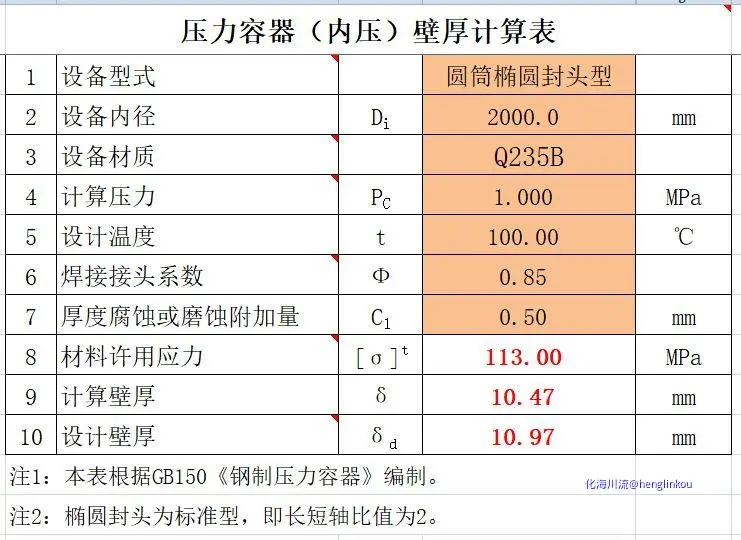

本人编制的压力容器(内压)壁厚计算表,可以自动查找材料的许用应力,快速计算出壁厚。视频讲解请链接下列地址:
压力容器(内压)壁厚计算表使用讲解 - 海川学课 (hcbbs.com)
