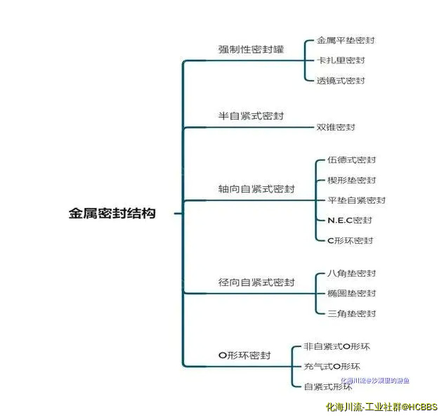

密封性能
高压氢气工况条件下,任何氢气的泄漏都可能引发灾难性的后果。高压涉氢试验系统中良好的密封性能是安全运行的基础保障,常用的密封结构有如下几种:
