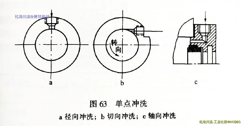

    冲洗液进入密封腔的方式有两种:单点冲洗和多点冲洗。
    单点冲洗:冲洗液由一个流出口冲洗密封,又可分为径向、轴向和切向三种方式(63)
    径向冲洗:密封流体沿径向垂直冲洗摩擦副(63a),结构简单,是应用较多的一种方式。但冲洗量不可过大,以防止将石墨环冲出缺口。
    轴向冲洗(63c):密封流体沿轴向进入密封腔,避免了对石墨环的冲蚀作用,可用于腐蚀介质的泵中。
    切向冲洗(63b):冲洗液沿切线方向冲洗摩擦副,是单点冲洗中较好的方式。
    单点冲洗结构简单,但密封周围温度分布不均匀。为了避免冲蚀石墨环,经向冲洗液流入密封腔的流速不要高于s,冲洗孔的直径不要小于5mm。为此都要控制冲洗量。切向冲洗使密封面圆周的温度趋于均句,也减少了对石墨环的冲蚀,是值得推荐的方法。
    多点冲洗(64):冲洗液沿圆周多个小孔同时进入密封腔,并起冲洗作用。多点冲洗克服了单点冲洗的缺点,使摩擦副周围的温度分布更均匀。但结构较为复杂,需增加一个冲洗环,内设6~8个小孔,孔径3~4mm。多点冲洗用在易汽化的介质中,也可用在产生摩擦热较多的高pv值场合。
    冲洗孔位置应尽量开设在摩擦副处,以便更好地把热量导走。单点冲洗不能直接对准石墨环(静环),也不能远离摩擦副,使冲洗作用减弱。
