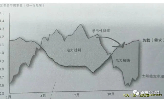

长时间:长时储能要素:能量载体可流动;容量与功率解耦。抽水蓄能和压缩空气储能作为长时储能,能量载体可流动,但是受地域限制。氢储能更适合4小时以上的长时间充放电,可以完成季节性能量时移(季节性储能:平均连续放电500-1000h)。氢储能自放电率几乎为0,可以适应长达1年以上储能且不收地域限制。
如上图所示,欧洲每年4-10月光照充足,但是10--次年4月光照不足,电力供应相对紧张。通过氢储能可以将夏季多余的电力以氢能的形式储存起来,等到冬春季节通过燃料电池再将氢能转化成电能,以此缓解电力短缺现象。无独有偶,在我国,风力发电春夏出力较多,秋冬出力较少。可以通过氢储能把春夏富余的电力储存起来,等到秋冬季节再通过燃料电池释放,从而平缓风力发电的季节波动。

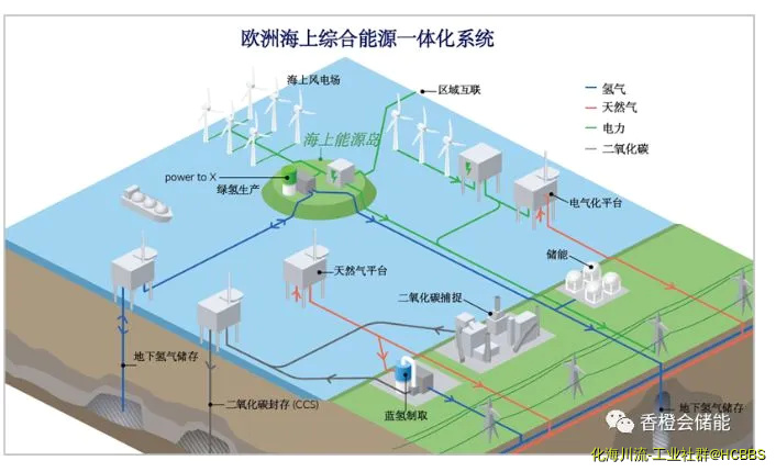

大规模:液态氢能量密度大(143 MJ/kg,约40kWh·kg), 约为汽油、柴油、天然气的2.7倍,电化学储能(100~240Wh/kg)的百倍,氢储能是少有的能够储存百GWh以上的储能方式。
跨区域:氢气的运输方式多元:气氢输送、液氢输送、固氢输送),不受输配电网络的限制,从而实现跨区域调峰。而电化学储能电站受电网及运输的限制,难以发挥跨区域调峰作用。目前,氢储能用于跨区域储能比较可行的是远海风能开发,随着海上风电的大规模发展,海上电力尤其深海可再生电力输送、消纳成为问题,利用海上风电制氢是解决海上风电大规模并网消纳难,深远海电力输送成本高等问题的有效途径。
发表于 2024-4-19 08:18:28
发表于 2024-4-19 08:18:45
有利条件1:远海海风资源好于近海,占海上风电开发潜力75%。
有利条件2:越来越多的油气田转向海上风电业务。在油气田走向枯竭的时期,可以在油气田上布置电解槽,然后将制得的氢气掺入天然气(通常不大于15%)中运输。当油气田枯竭后,布置更多电解槽,油气田变“氢气田”。可充分利用油气田并节省油气田的退役费用。
有利条件3:根据麦肯锡研究,对比光伏制氢,海风发电价格有更大的下降空间(光伏中电解槽等资本开支影响更大的原因是,对比海风制氢,光伏电解槽利用率更低)

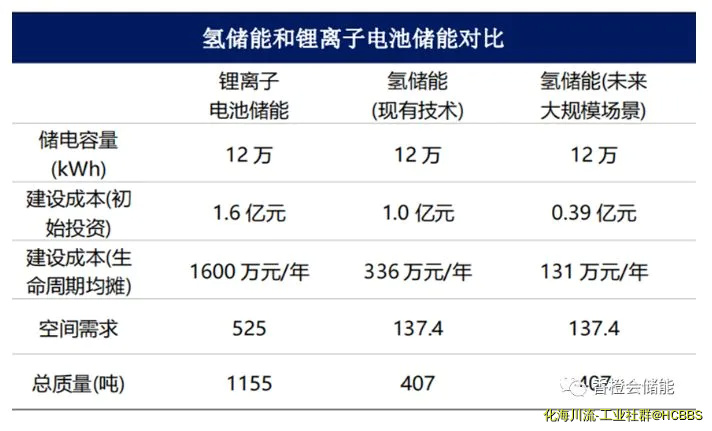

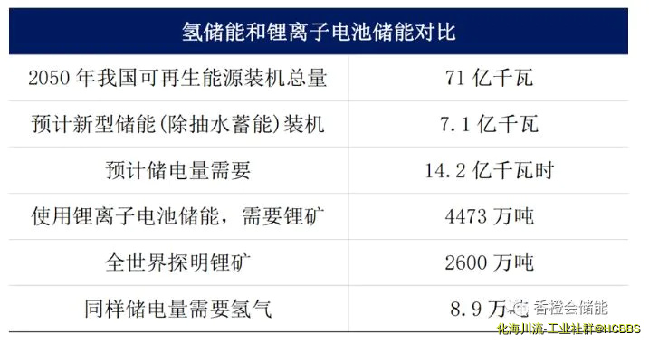

六、氢储能和电化学储能比较储能规模比较:
储能技术是实现“双碳”目标的关键,近年来国内密集发布新型储能政策,可再生电力强制配储已为趋势,预计2050年我国新型储能电站容量需求至少14.2亿千瓦时。面对大规模新型储能需求,锂离子电池难以胜任,而氢储能仅需要氢气年产量的0.08%即可,所以氢储能成为大规模、长周期储能的必然选择。
在100MW光伏发电场配储15%功率的情况下,当储能时长大于4小时的时候,氢储能装机成本相较锂电储能有明显优势;当储能时长大于6.5小时的时候,氢储能的度电成本相较锂电池储能有明显优势。场景举例:若单单光伏离网项目,晚上无日光,晚上大约8小时的耗电量都需要储能提供,则用氢储能或有经济性。

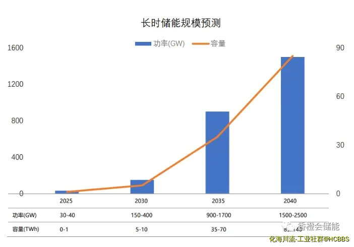

七、长时储能规模和投资预测
根据上海鲲华的测算数据,氢储能后续扩容成本为100元/kWh,锂电扩容成本为1500元/kWh。在100MW光伏发电场配储15%功率的情况下,当储能时长大于4小时的时候,氢储能装机成本相较锂电储能有明显优势;当储能时长大于6.5小时的时候,氢储能的度电成本相较锂电池储能有明显优势。场景举例:若单单光伏离网项目,晚上无日光,晚上大约8小时的耗电量都需要储能提供,则用氢储能或有经济性。
据麦肯锡数据,2021年全球长时储能投资额较2020年增长153%。根据麦肯锡预测,2022-2040年间,长时储能总投资大概为1.5-3万亿美元。这一时期的总投资与每2-4年对输电和配电网络的投资相当。据麦肯锡数据,长时储能未来需降本60%才能有较好的经济性,6小时(或8小时)到150小时内的长时储能比较有经济性。
