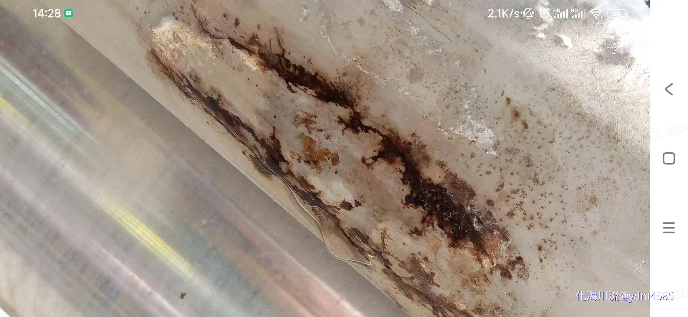

厂区管廊蒸汽冷凝水管路,蒸汽压力8公斤,304不锈钢材质,DN50,有保温,发现多处漏水,开裂情形基本相同,在直管段远离焊缝处,见图。请各位帮忙分析原因。冻裂?水锤?材质问题?感谢!

蒸汽冷凝水管路开裂可能的原因包括:
1. **水锤现象**:当蒸汽系统中的蒸汽快速冷凝,形成局部真空后,周围的液体或蒸汽以极高速度填充这个空间,会产生巨大的压力冲击,称为水锤。这种冲击波可以导致管道材料疲劳,最终产生裂纹。
2. **冻裂**:虽然有保温措施,但如果保温效果不佳或在极端低温环境下,管内的冷凝水可能会冻结,形成冰块。冰的膨胀力可以导致管道开裂。
3. **材质问题**:304不锈钢虽然耐腐蚀,但在高温和压力循环的条件下可能不足够坚固,尤其是如果材料存在缺陷(如晶间腐蚀、应力腐蚀开裂等)。
4. **设计或安装问题**:如果管道设计不足以承受实际工作压力,或安装时产生应力集中(如管道没有正确对齐,支架固定不当等),也可能导致开裂。
5. **疲劳破裂**:长时间的温度和压力变化可能导致材料疲劳,尤其是在没有焊缝的直管段,因为焊缝通常是经过加固处理的。
从你描述的情况看,这种在直管段远离焊缝处的开裂模式,更可能是由于水锤或设计上的不足引起的。建议检查保温情况和安装质量,同时监测系统是否存在水锤现象,必要时可以安装水锤抑制器或进行系统的压力调节优化。

这个很可能属于绝热层下的腐蚀,由于水或蒸汽的渗入、结露以及在外表某些局部区域集聚、蒸发及浓缩,保温材料中的氯离子在这些地方也得到浓缩,从而引起点蚀和应力腐蚀破裂。
建议一方面控制保温材料中氯离子的含量,另一方面对不锈钢管道刷上合适的底漆。

在确定材料成分是否合格的前提下,(简单的光谱仪打一下就能甄别是不是304),要更多考虑输送介质  浓度  温度

建议,把这一段截下后,看内部状况是否有腐蚀现象。若是内部有腐蚀现象,就要查找介质的理化性质是否与腐蚀有关。另外要测一下弯头外弧的壁厚是否均匀,是否出现腐蚀,,,,。供参考。

先看一下内部的腐蚀情况,采一下冷凝水的样分析下离子含量。通过图片看裂缝是纵向的,在下部偏上两侧对称,我怀疑是局部的电化学腐蚀,不知道开裂位置是不是都是在直管段的最低点,之前是否有超标或者停用的情况。

这个确实是个大项目,不锈钢管道用在凝结水上,而且还漏了,这和修路一样,年年修,年年烂,问问供应商是不是所谓领导的亲戚,可能性是材质问题,也有电化学腐蚀问题。
抛开特色只谈技术的话,设计有问题,查查图纸,凝结水的话用20#钢管足够了。

感觉是电化学腐蚀的现象,应该是保温材料的氯影响吧.

看着不像304吧,腐蚀太严重了

是在管道末端吗?末端很有可能是水锤
发表于 2024-4-22 11:14:30
是的,现场裂缝集中在末端出口附近。  详情 回复 发表于 2024-4-23 15:14

不锈钢材质的蒸汽凝结水管道,应该是用来收集回用的。
把蒸汽凝结水收集后,用泵送回用户端使用。
不锈钢管和蒸汽管道隔离开了,和水锤扯不上关系吧。
监测蒸汽凝结水(或是没污染的冷凝水),PH值应该是呈弱碱性的。
