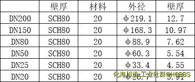

各位领导:
工作参数:温度40℃,表压6.5MPa;设计参数:60℃,表压7.15MPa;试验压力:8.22MPa
