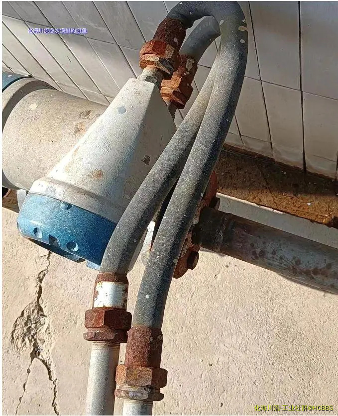

问题:仪表的防爆挠性接管的弯曲曲率太大,不符合规范。
规范:《电气装置安装工程爆炸和火灾危险环境电气装置施工及验收规范》(GB50257-2014)
5.3.7    防爆挠性连接管应无裂纹、孔洞、机械损伤、变形等缺陷,其安装时应符合下列规定:1、在不同的使用环境下,应采用相应材质的挠性连接管;2、弯曲半径不应小于管外径的5倍。
