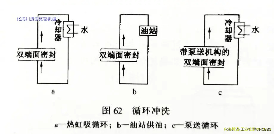

循环冲洗是通过一个泵送装置使外加的密封流体进行循环(62)。这里有两点需引起注意,一是“泵送装置”,可以是外加的油站和密封腔形成闭合回路进行循环,也可在密封腔中装设一个泵,或者是用热虹吸的原理使流体循环。另一点要注意的是“外加的密封流体”。这种冲洗方式用在双端面或多端面密封上,在单端面密封上不采用。循环冲洗也有人称为“外循环”。

循环冲洗用于双端面或多端面机械密封,并且用在需要降低温度、稀释密封端面泄漏介质或带走污染物的工作条件下。
