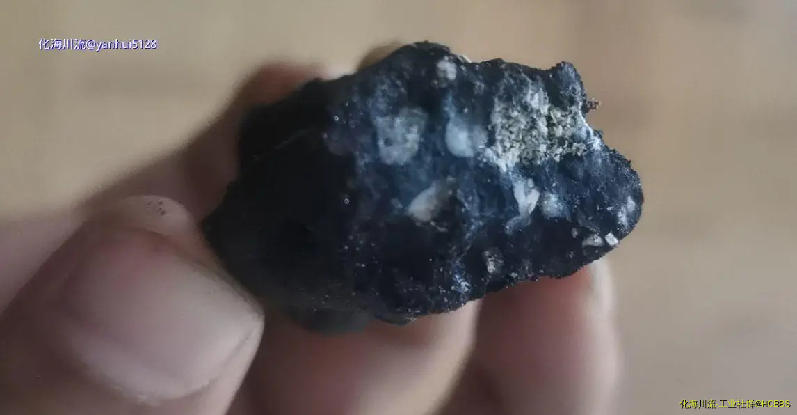

▲上图为,山西某煤化工公司,一台高压锅炉低压运行使用,设计压力42公斤,使用压力10公斤;设计蒸汽温度420摄氏度,使用温度350摄氏度,使用99%纯度的磷酸三钠作锅炉阻垢剂,2020年10月过热管堵发生爆管,后经割管从管道倒出一个黑色磷酸盐垢块

四、过热器结垢导致爆管案例
山东某热力公司有1台75吨蒸汽锅炉,运行过热温度220℃,压力1.2Mpa。锅炉原水使用地下井水经反渗透处理为除盐水作为给水,锅炉投加磷酸三钠阻垢,投加氨水提高给水PH值防腐,蒸汽提高开发区周边用户作为热源使用,蒸汽冷凝水不回用。
▲上图为,从过热器联箱里面取出来的垢块,经检测垢块成分为:铁Fe 55.87%,钙Ga 5.097%,磷P 未检出,镁Mg6.357%,氧化硅SIO2 4.32%,硫化物S 8.95%,钠Na2.25%,其他 污泥。
锅炉低负荷时过热器爆管3次,2023年更换过热器,从过热器联箱里面取出来的垢块如上图,从爆管的过热器弯头处取出来的垢块如下图。
▲上图为,爆管的过热器弯头处取出来的垢块,经检测垢块成分为:铁Fe48.92%,钙Ga 17.30%,磷P 0.062%,镁Mg 3.22%,钠Na 1.63%,氧化硅SIO2  6.25%。
▲上图为,75吨锅炉爆管的过热器过热管爆口特征
目前该75吨锅炉负荷比较低,过热器钠离子超标,75吨的炉子产气量只能烧到20吨左右,有时候开启对空排汽。各位同仁,各位同学,您认为该锅炉过热器爆管的是什么原因?该锅炉过热器结垢是什么原因?您认为该锅炉频繁爆管这个工况应该如何解决,颜辉欢迎各位同仁同学把你的看法、观点和建议发在下面评论栏上。

锅炉给水、炉水、凝结水质量出现问题后先出现问题的部位大概率是过热器管。
压力<3.8Mpa的按GB/T 1576   工业锅炉水质控制;
>3.8Mpa的按GB/T 12145  火力发电机组及蒸汽动力设备水汽质量控制。
控制在标准值范围内,过热器爆管现象就可以得到有效控制。
建立和实施汽水监督制度是确保锅炉稳定运行的基本条件,超标要及时纠偏,连续超标就得及时停炉,标准里都有明确的。
75吨的锅炉,20吨运行,也算是人才了。
负荷调节能力很强的循环流化床锅炉,最低的稳定运行负荷也是在45%左右。不说过热器爆管了,空预器也容易穿漏。
负荷低,运行效率起不来,换台小锅炉吧,两三年收回投资。

锅炉日常运行时,水质控制不好,同时定排连排估计都没开,相当于在锅炉里熬浓汤呢。
如果执行正常的定排连排操作,哪至于结垢成那样。

主要还是要加强锅炉的运行管理,锅炉给水水质要达标,控制汽包液位,控制加药量,通过连续排污和定期排污,控制炉水碱度、PH及总盐含量等指标,避免汽水共腾,锅炉既不要长期超负荷运行也不要长期低负荷运行,避免蒸汽带水或过热器管超温等问题,过热器定期进行酸洗。很多企业对锅炉的运行管理不很重视,认为锅炉也没什么技术含量,但锅炉作为特种设备,如果运行管理不当,同样也会出大问题的。
