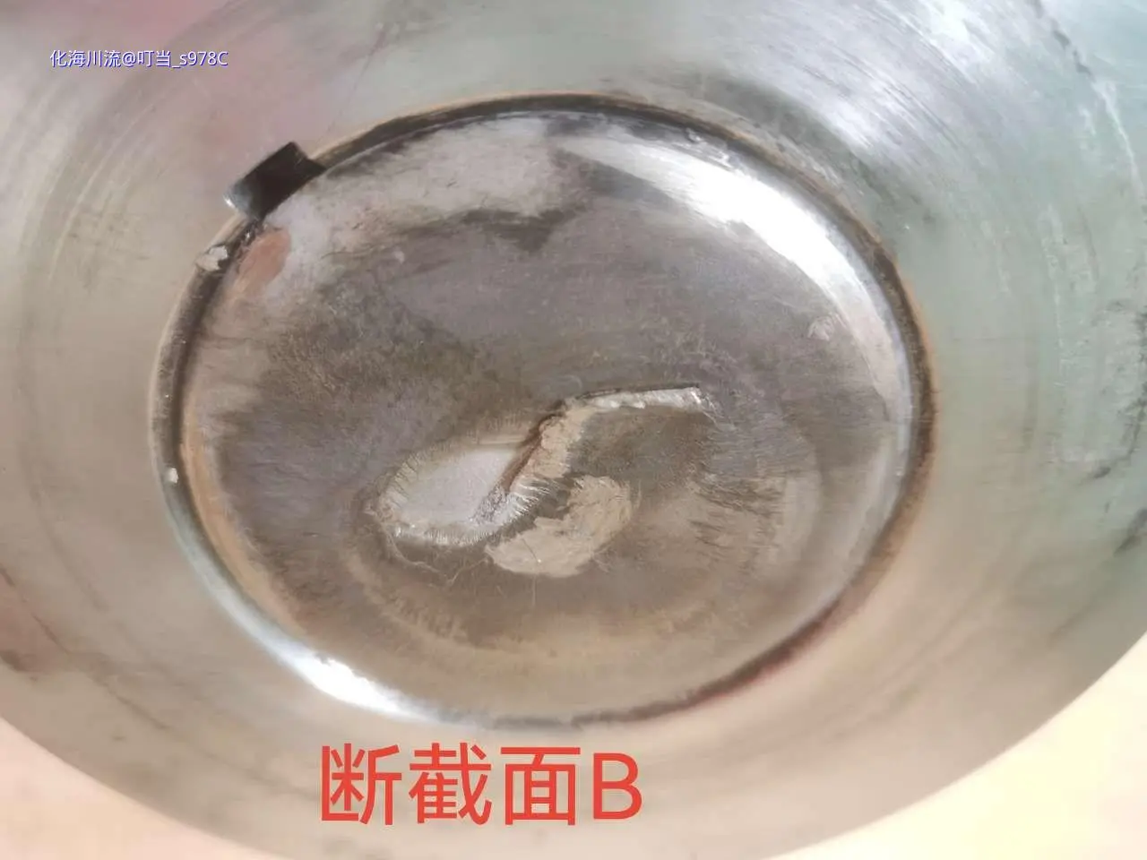

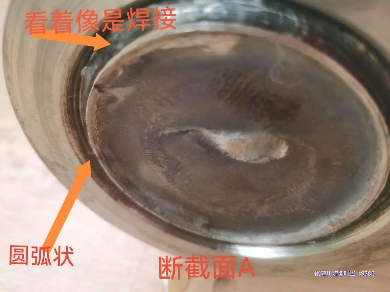

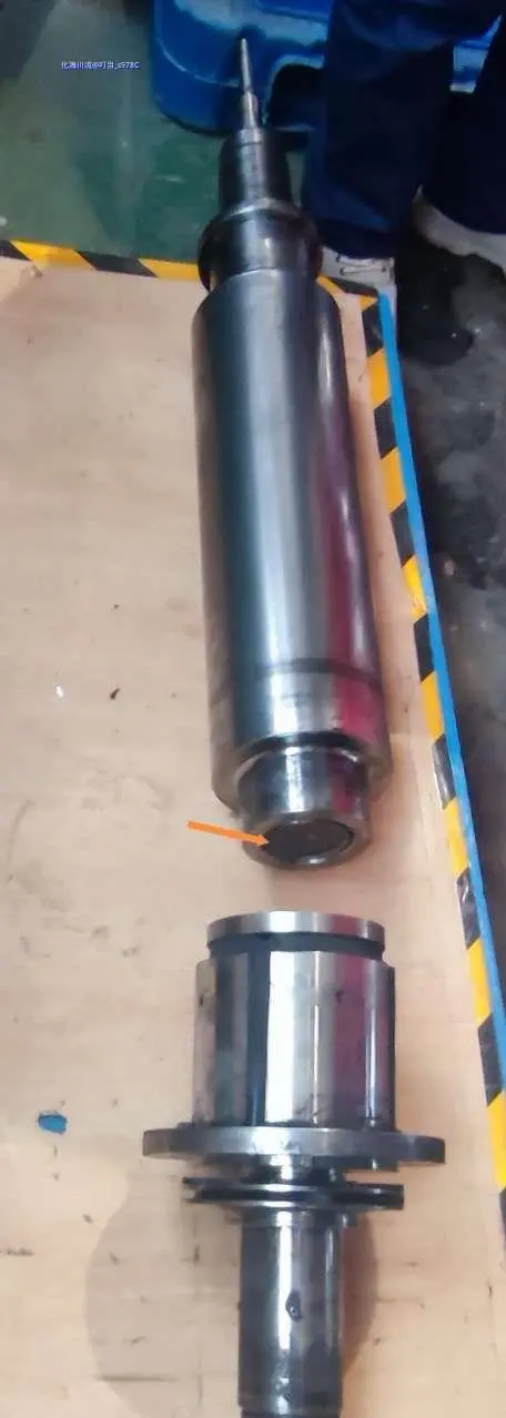

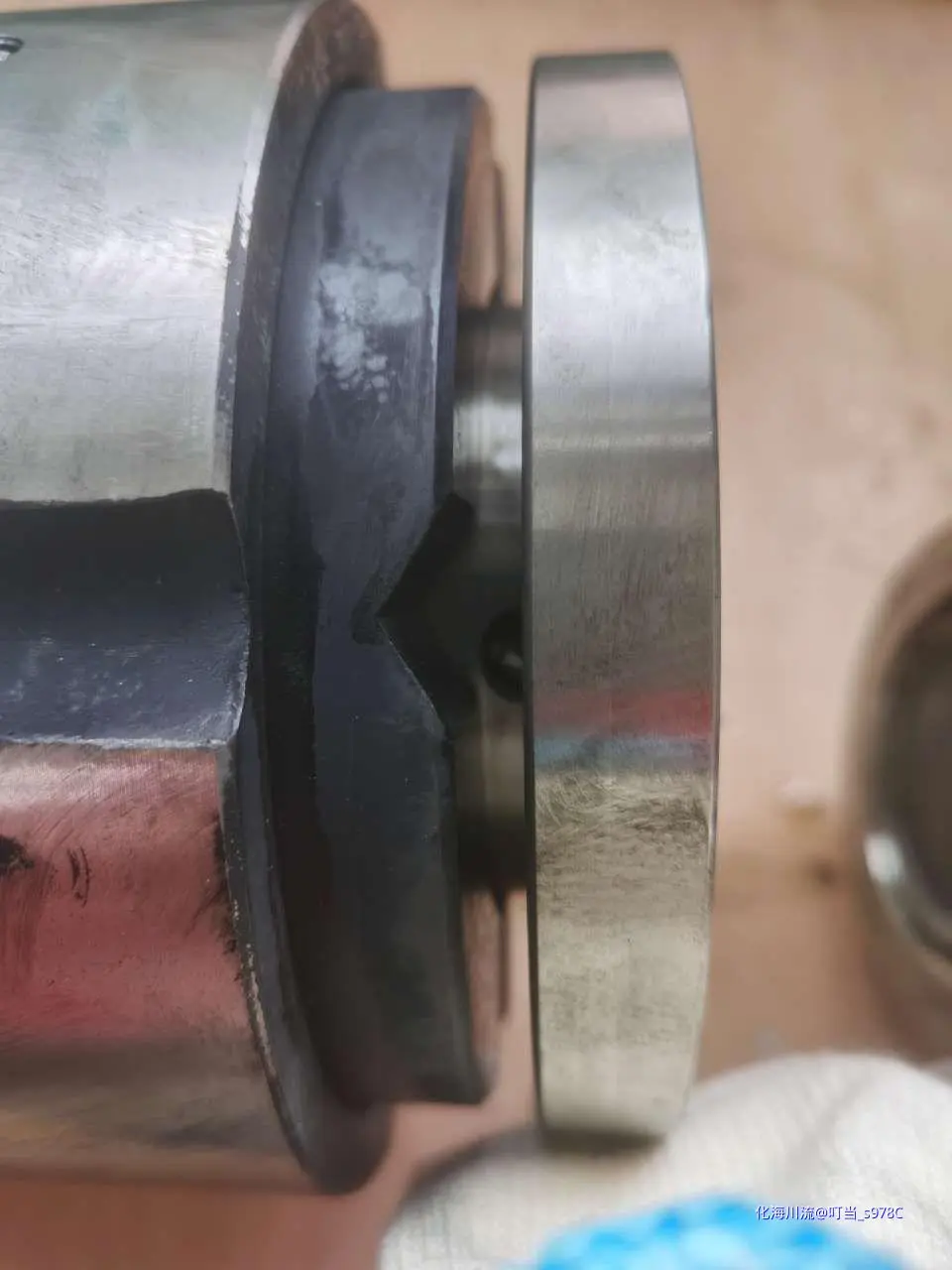

我厂合肥新沪的屏蔽泵,输送介质为半富液,介质密度:1049KG/M3  粘度:3.53   温度 :49.3 叶轮外经252mm,相配电机为75KW,50HZ。在运转3年后,出现转子断裂的问题,该转子从叶轮端滑动轴承前部断裂,解体拆卸后,检查前后止推盘和滑动轴承均未有磨损痕迹,但是在转子断裂处似乎有焊接痕迹,请大侠们帮忙分析下泵轴断裂的原因。图片如下:

泵轴断裂可能有多种原因。首先,根据你提到的焊接痕迹,可能是转子在制造或修理过程中有一个焊接缺陷,这会导致材料在该区域的强度低于其他部分,经过长时间的运行,材料疲劳积累可能导致断裂。另外,长时间运行中机械振动、轴的不平衡或机械应力集中也可能导致断裂。还有可能是由于泵内部存在异物或半富液中含有硬颗粒,长期磨蚀使轴材料受损最终断裂。最后,轴承无磨损痕迹不代表其他部分无隐藏问题,轴承和止推盘的微小位移或失效也可能导致轴的异常负荷从而导致断裂。需要全面检查泵的使用和维护记录,对泵的设计、制造和维修过程进行仔细分析。

因为焊接造成应力集中,在长时间的运转下断裂,归根到底是焊接轴修补的原因,无其他原因,至于轴承什么的,是在运转环境下可能会造成断裂的原因之一。同样的问题我司发生过多次,因为焊接修补断裂

这个轴从厂家出厂后,没有经历过检修,也就是从出厂安装后一直运行到现在,这个屏蔽泵的转子和电机的转子是焊接在一起的么?

合肥新沪的屏蔽泵轴不可能是修复的。前几天查了资料,屏蔽泵的电机转子和泵的转子是一体的,为了隔离介质,再转子组件外面焊接了转子屏蔽套,达到与介质隔离的目的。介质在转子屏蔽套和定子屏蔽套之间的狭小缝隙循环运行,起到对滑动轴承一个润滑和冷却的作用。这个从焊接处断裂,应该是焊接后,没有处理好,半富液介质含有硫化氢,在运转过程中,介质对焊接处的腐蚀从点蚀逐渐变成晶间腐蚀,在运转过程中,最终断裂。

一般的泵轴都是整体加工的,但是屏蔽泵的电机转子和机泵的转子是一体的,不可能整体加工,只能用其它的加工方法使电机轴和泵轴加工成一个整体,焊接就是普遍的做法。

电机和转子即使焊接组装,焊接的位置应该也不是这里。您所说的焊接我个人感觉可能视断裂后两根断轴产生的摩擦焊
