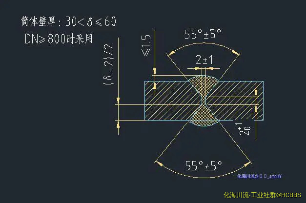

对于厚壁容器中,常见的焊接坡口为X型坡口,但是遇到一个问题,例如我使用55mm的钢板,采用X型坡口时,高度为(55-2)/2=26.5,那我也可以采用(55-3)/2=26,使得上下两个焊接坡口更加平均吗?那遇到角焊缝时候,我高度要变为55*2/3,会出现一个循环小数,此时我应该取整,是向上取整还是向下取整呢?

X型坡口中上下两个V型坡口的高度是有要求的,根据焊接标准和设计要求来确定。对于你提到的55mm钢板采用X型坡口,可以根据实际焊接要求选择26.5mm或26mm,保证焊缝质量和强度即可。至于角焊缝的坡口高度,一般也是根据焊接标准或工程要求来确定,如果出现小数,应该参照具体的标准或设计文件来决定是向上还是向下取整。如果没有具体说明,一般向上取整以保证焊缝的强度。

在保证熔透焊的基础上,尽量减少焊缝金属的填充量,并考虑方便另一侧焊缝清根。具体应结合焊接工艺和厂家的能力确定。
