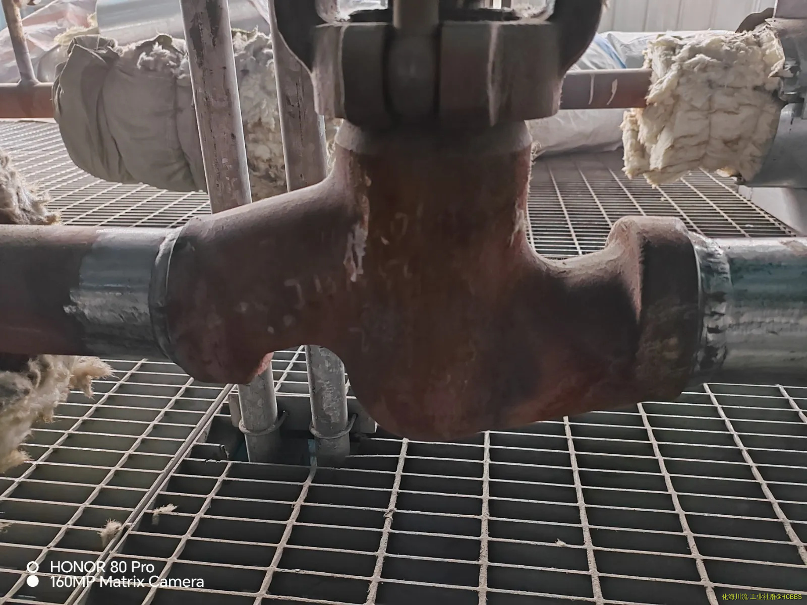

[求助] 这种铸造阀两头高起的名字叫什么,起什么作用?另外阀门和管子的连接是插入式连接吗?

这种铸造阀两头高起的阀叫做高平台球阀,高起的设计可以方便安装驱动装置,如手柄或者电动/气动执行器。它们通常用于控制流体的流动。阀门和管子之间的连接方式有多种,包括法兰连接、螺纹连接、焊接连接等,并不一定是插入式连接。具体使用哪种连接方式要根据实际情况和要求来确定。

阀体两头铸造凸起部位,没有特定名称。作用就是满足插焊孔的壁厚要求。
发表于 2024-4-7 15:54:52
带凸肩的是插入式连接角焊缝,不带凸肩的连接是对接焊缝,可以这样理解吗  发表于 2024-4-7 18:55
