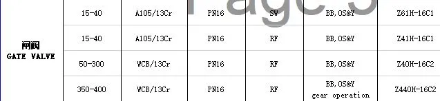

请教各位大佬,某设计院的管道等级表的阀门编号实例如下
比如闸阀:
Z61H-16C2
有两个疑问
第一:是不是驱动方式代号,如果是手动,可以不填?
第二:C后面的2是啥意思?(该设计院为小院,应该没有自己的额外编号规则,但JB 308似乎没有相关内容)
非常感谢

第一:不一定要填,如果是手动可以不写代号。
第二:"C2"可能是设计院自己的编号,具体代表什么需要询问设计院。
发表于 2024-4-7 11:39:38
你那个是设计院自己标注的,表格里不是写的很清楚吗?C1是A105锻钢的,C2是WCB铸钢的。
发表于 2024-4-7 17:33:11

Z【】61H-16C,C里边可能又分出来了几个材质代号,第二位是手轮省略掉了
