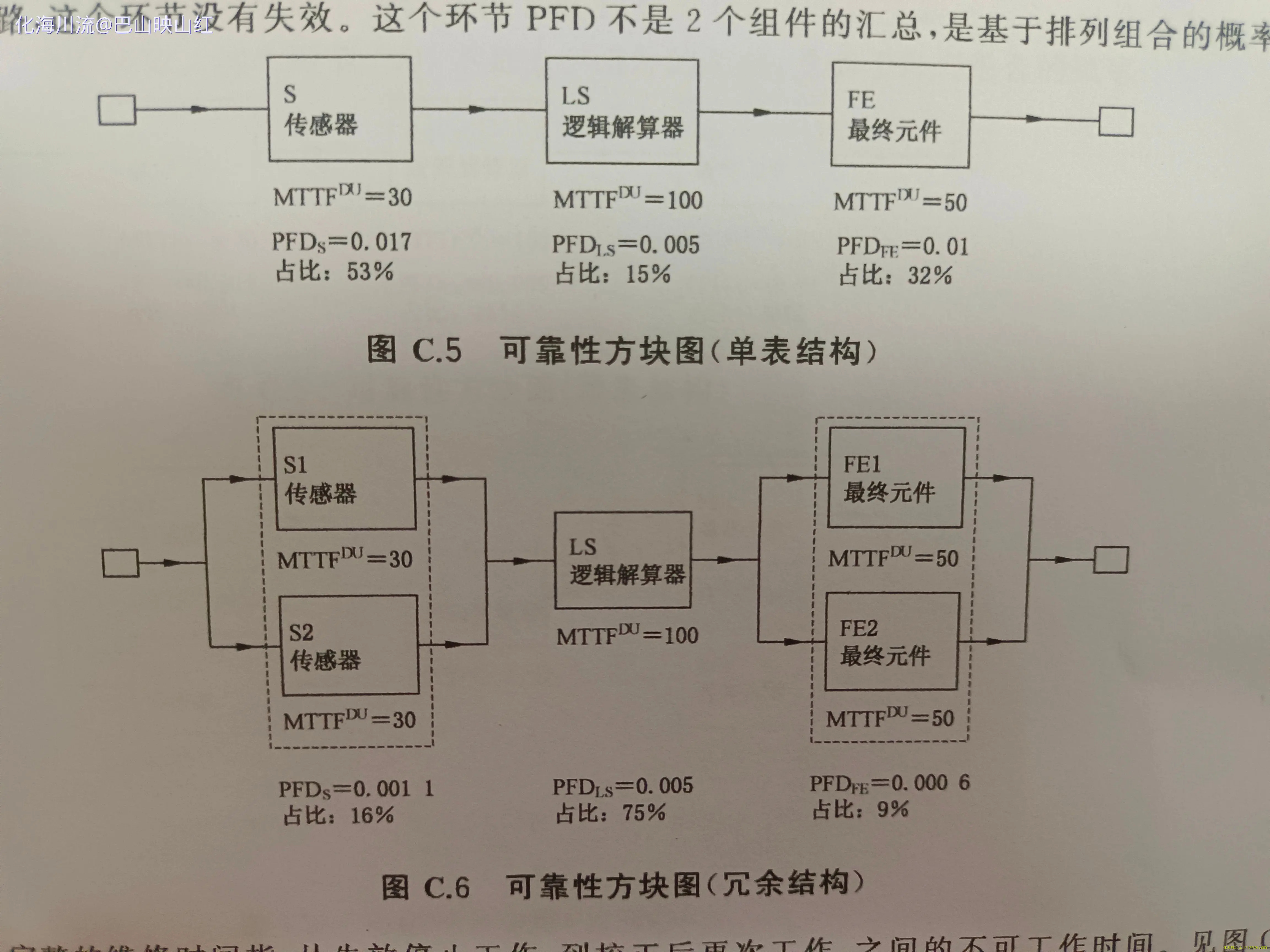

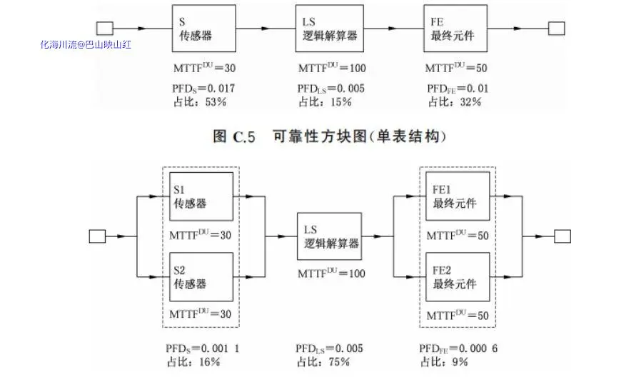

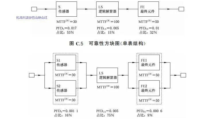

求助各位大神:安全仪表功能(SIF)安全完整性等级(SIL)验证导则PFD计算:可靠性方块图上的数据:传感器部份:MTTFDU=30FDS=0.017;占比:53%;同样的逻辑解算器和最终元件的数据都是如何来的呢?ISATR84.00.02 里面也没有具体的讲到数据是如何来的?跪求大神指点迷津,感谢。

安全仪表系统的SIL验证中,PFD(概率失效率)计算的可靠性参数,如传感器的MTTFD(平均失效前时间)、PFDS(传感器的概率失效率)通常来自设备制造商提供的数据或行业标准。每个组件的占比是根据其在整个系统中的重要性和贡献度来确定的。如果制造商没有提供,也可以参考相关的国际标准,如IEC 61508、IEC 61511或ISA TR84.00.02,在这些标准文档中,会提供一些典型设备的失效率数据以供参考。具体数值还需要结合实际情况和应用背景来确定。有时还需要进行实地测试和历史数据收集来获得这些参数。

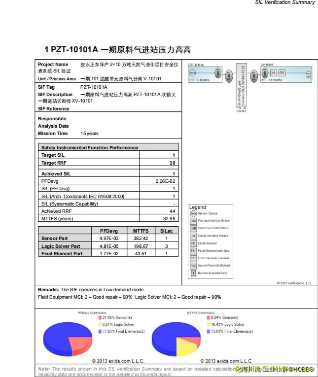

老师,这个是我们公司的验算报告,验算后的MTTFS为36.25年,这个数据是如何得来的呢?
