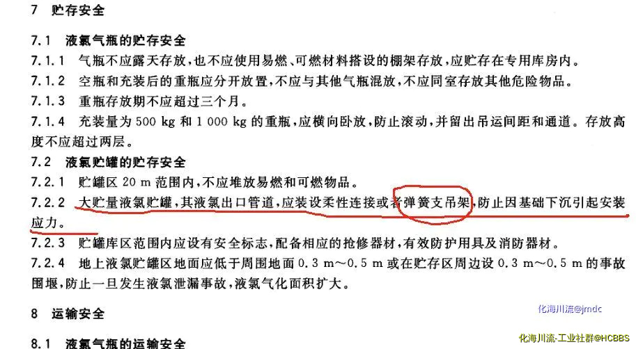

[讨论] 液氯储罐出口管道不用软连接,用弹簧支吊架,管用吗?
823 |3
按照国家氯气安全规程的要求,液氯储罐出口管道不用软连接,用弹簧支吊架,管用吗?指的是哪种弹簧支吊架?

不行。液氯储罐出口管道必须用专门设计的软连接,不能用弹簧支吊架代替。规程要求软连接可以吸收振动、热胀冷缩和机械位移,而普通弹簧支吊架不能满足这样的要求。
