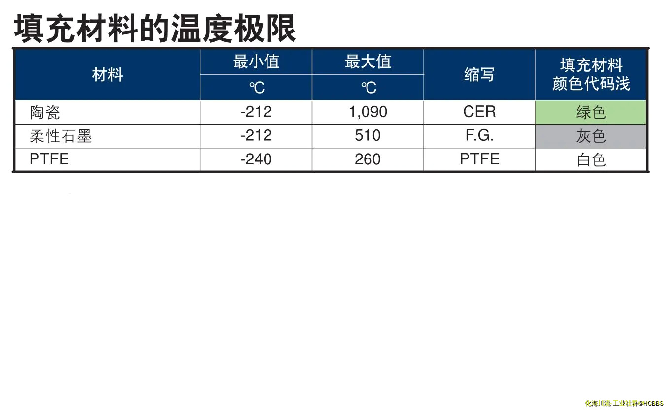

请教各位大佬
金属缠绕垫的填充带材质材质的选择一直不太清楚
有的介质,可以查《石油化工便查手册》相关内容
但很多情况,设计院实际采用的和手册并不一致。
重点是聚四氟乙烯和柔性石墨这两个,比较容易混淆,尤其是双方的设计温压重合的情况下。
非常感谢

金属缠绕垫的填充带材质选择主要取决于工作条件,如介质类型、温度、压力等。聚四氟乙烯适用于大多数化学品和食品级应用,耐温范围广,但不适合熔融碱金属和高温下的氟化物。柔性石墨具有良好的耐高温性能和化学稳定性,适用于高温高压条件,但不适用于强氧化介质。实际应用中,设计院可能会根据具体的工作条件和经验选择不同的材质。如有疑问,建议咨询专业制造商或技术人员。
