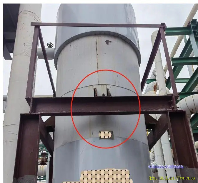

如图,安装在框架上的设备,钢结构做防火,设备支耳防火不?

timwangwtVIP会员 VIP会员 | 显示全部楼层       最后访问IP安徽省
建议参考GB50160-2008(2018年版)第5.6章“钢结构耐火保护”里的内容执行

ADAMANT-陆VIP会员 VIP会员 | 显示全部楼层       最后访问IP内蒙古自治区
底层钢结构涉及的部分一般都有防火涂料,如果你设备正好挂在底层,那就喷上吧
