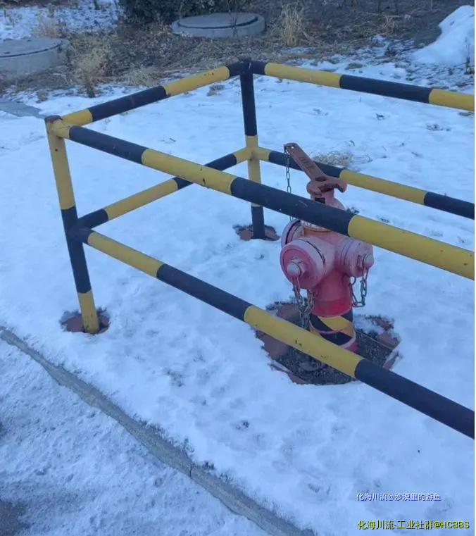

问题:消火栓设置距离路边较近。
规范:《消防给水及消火栓系统技术规范》(GB50974-2014)
7.2.6    市政消火栓应布置在消防车易于接近的人行道和绿地等地点,且不应妨碍交通,并应符合下列规定:1、市政消火栓距路边不宜小于0.5m,并不应大于2.0m;3、市政消火栓距建筑外墙或外墙边缘不宜小于5.0m;3、市政消火栓应避免设置在机械易撞击的地点,确有困难时,应采取防撞措施。
