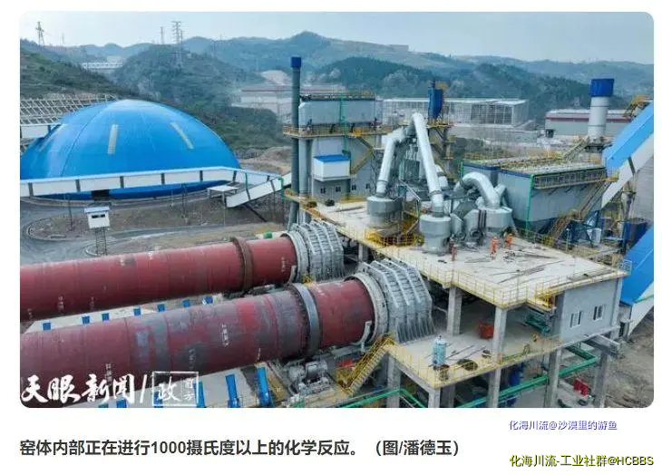

2024年3月27日,由贵州磷化集团投建的全球最大磷石膏分解制硫酸联产水泥装置一次性投料试车成功。该项目为磷石膏资源化利用开辟了新途径,更为贵州深入推进“富矿精开”作出有益探索。
  磷石膏作为磷酸生产过程中的副产品,如何回收利用一直是行业面临的难题。贵州磷化集团通过不断技术研发和实践探索,克服多项技术难题,找到了最佳的解决方案,成功开发出磷石膏分解制硫酸联产水泥新技术,并建成了规模最大的工业装置。该装置占地约20万平方米,每年消耗磷石膏140万吨、生产硫酸60万吨和水泥80万吨,规模为全球第一。目前,装置已生产出浓度为98%的硫酸、水泥两款合格产品,硫酸能重返上游制备磷酸,水泥可以外售或用于矿井充填。
  项目相关负责人张晓红表示,磷石膏分解制硫酸联产水泥装置的投料试车成功,是贵州磷化集团长期致力于磷石膏综合利用技术创新后取得的又一重大成果。磷石膏分解制硫酸并联产水泥,能有效回收副产磷石膏中的钙、硫、硅等资源,把磷石膏“吃干榨尽”,为企业下游发展精细化工提供有力支撑。

项目现场,两个长110米、直径5.5米的红色回转窑格外醒目,窑体内部正在进行1000摄氏度以上的化学反应。回转窑连接起原料、水泥、硫酸三个工段,让产业循环链显得直观明了。
项目相关负责人张晓红告诉记者,磷石膏在原料工段经压滤、烘干工艺,转化为半水石膏;半水石膏与硅石、铝矾土、焦炭等配料在回转窑进行分解和煅烧,形成水泥熟料;石膏分解、煅烧时产生的二氧化硫气体,又被输送到硫酸生产线用作原料。
