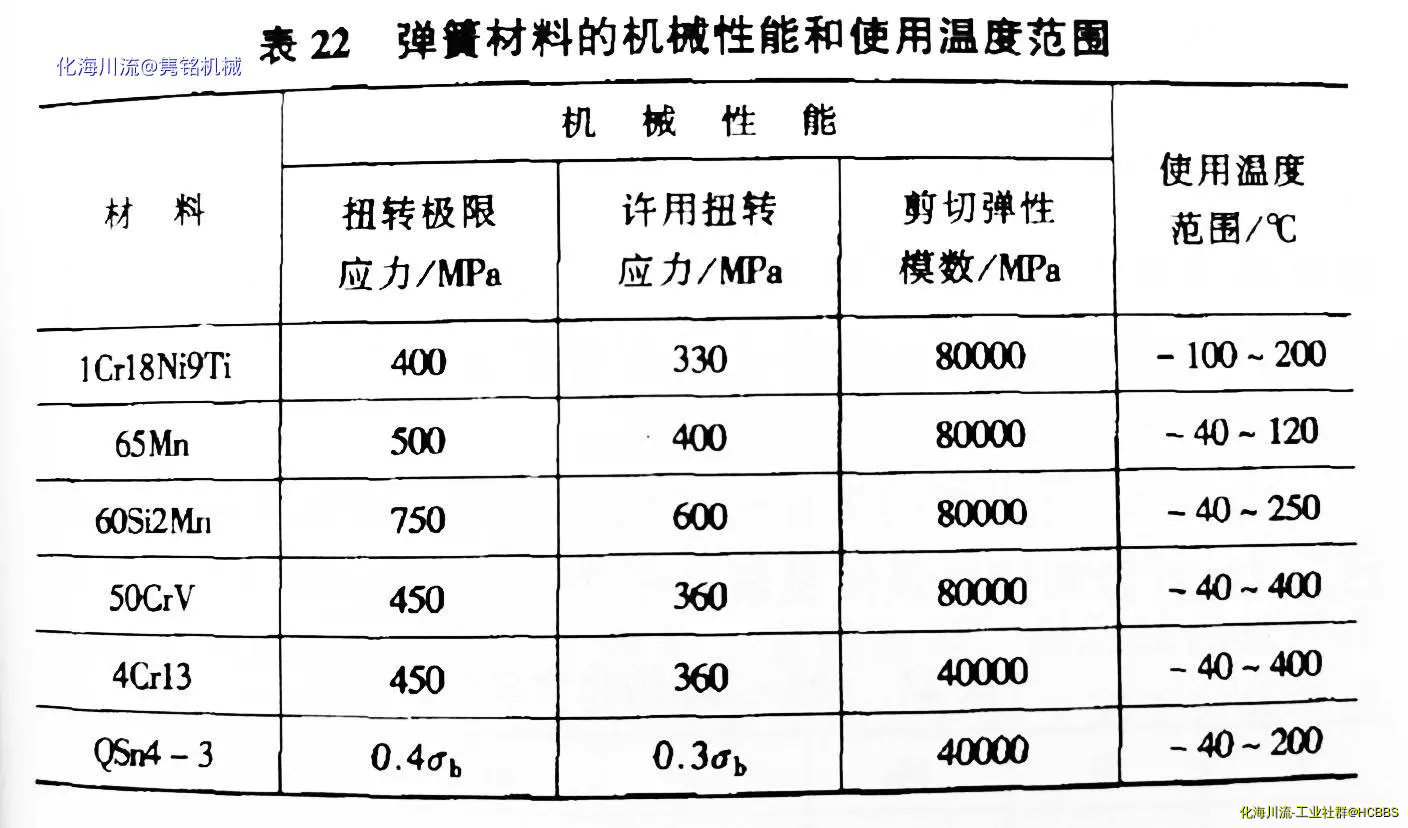

机械密封的弹簧应有足够的强度,耐介质的腐蚀和在工作温度下长期使用刚度不衰减或衰减很少。常用的弹簧材料有磷青铜、铍铜、65Mn60Si2Mn50CrV3Cr134Cr131Cr18Ni9TiCr18Ni12Mo2Ti等。磷青铜和铍铜的弹簧用在油类和海水中;碳素钢弹簧则宜用于常温无腐蚀介质中;50CrV用于高温油类介质中居多,铬钢用于弱腐蚀性介质中;不锈钢1Cr18Ni9TiCr18Ni12Mo2Ti 可用于稀硝酸、醋酸、尿素等腐蚀性介质中,对于一些强酸还需采用包覆措施。
22是主要弹簧材料的有关数据,供参考

制造机械密封弹簧的材料包括磷青铜、铍铜、65Mn、60Si2Mn、50CrV、3Cr13、4Cr13、1Cr18Ni9Ti、Cr18Ni12Mo2Ti等。磷青铜和铍铜可用于油类和海水中,碳素钢适合无腐蚀介质,50CrV适用于高温油类介质,铬钢可用于弱腐蚀性介质,不锈钢1Cr18Ni9Ti和Cr18Ni12Mo2Ti适用于稀硝酸、醋酸、尿素等腐蚀性介质。强酸环境可能需要采用包覆措施。
