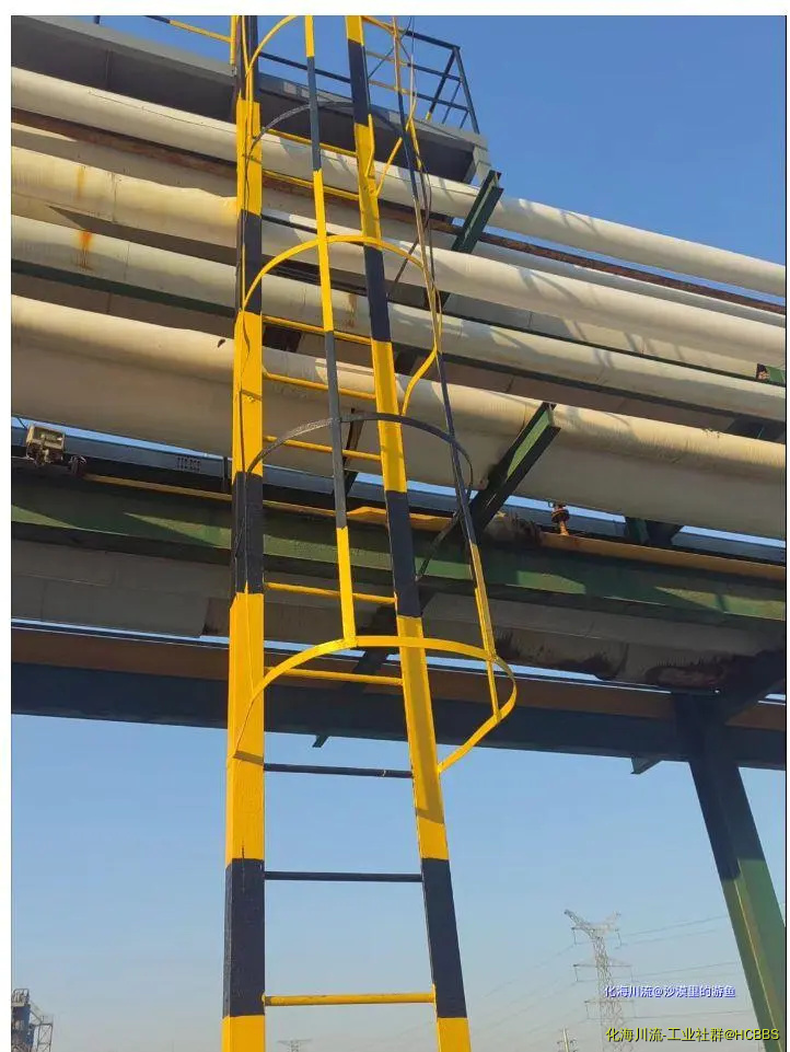

现场爬梯护笼立杆设置了4个,立杆间距过大。
规范:《固定式钢梯及平台安全要求》(GB4053-2009)
5.7.1    护笼宜采用圆形结构,应包括一组水平笼箍和至少5 根立杆。
5.7.5    水平笼箍垂直间距应不大于1500mm。立杆间距应不大于300mm,均匀分布。

学习了,这个是设计还是施工的问题

大概率是没有依照标准图集做  详情 回复 发表于 2024-4-4 10:32

大概率是没有依照标准图集做

这个立柱方向也是跟普通的不一样

钢直梯顶部是否要求设置活动档杆,有没有具体的要求?
