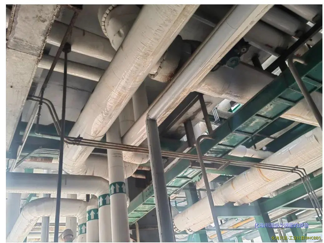

问题:仪表线缆穿线保护管的弯头设置过多。
规范:《石油化工仪表工程施工技术规范》(SH/T 3521-2013)
8.4.2    保护管弯制应采用冷弯法,薄壁管宜采用弯管机冷弯。弯制保护管时,应符合下列规定:a)弯成角度不应小于90°;d)单根保护管的直角弯不得超过2个。
