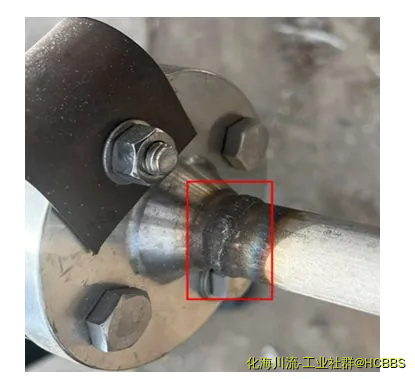

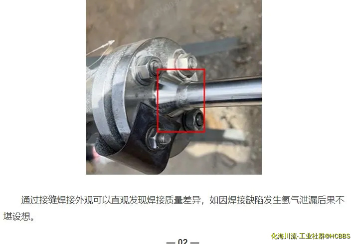

管路焊接质量
项目施工阶段经常会出现因氢气管路焊接质量问题,导致在探伤过程发现不合格或保压过程中的其他泄漏。涉氢管路改造需要依据压力管道的施工安全要求,厂家需要具备GC2管道施工资质,人员需要有焊工证,并具备一定的技术水平,如果在焊接过程中存在缺陷、质量问题,在使用过程中会存在极大的安全隐患,大家可以通过下图来直观的发现,焊接水平的差异。下图为同一阀门两侧的不同焊接质量展示,分别由两家施工厂家完成焊接。

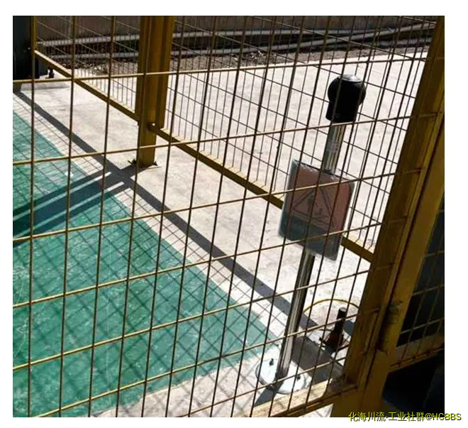

静电导除装置
现场的安全设施安装需要考虑实用性,布置位置也要考虑便于人员使用,依据安全管理要求,作业人员进入涉氢区域前,需要通过静电释放器导出静电,但是下图所示的静电释放器在危险区域内,人员需要先进入危险区域再开始静电导出,也和实际的安全管理需求相违背,因此需将静电接地装置外移。
