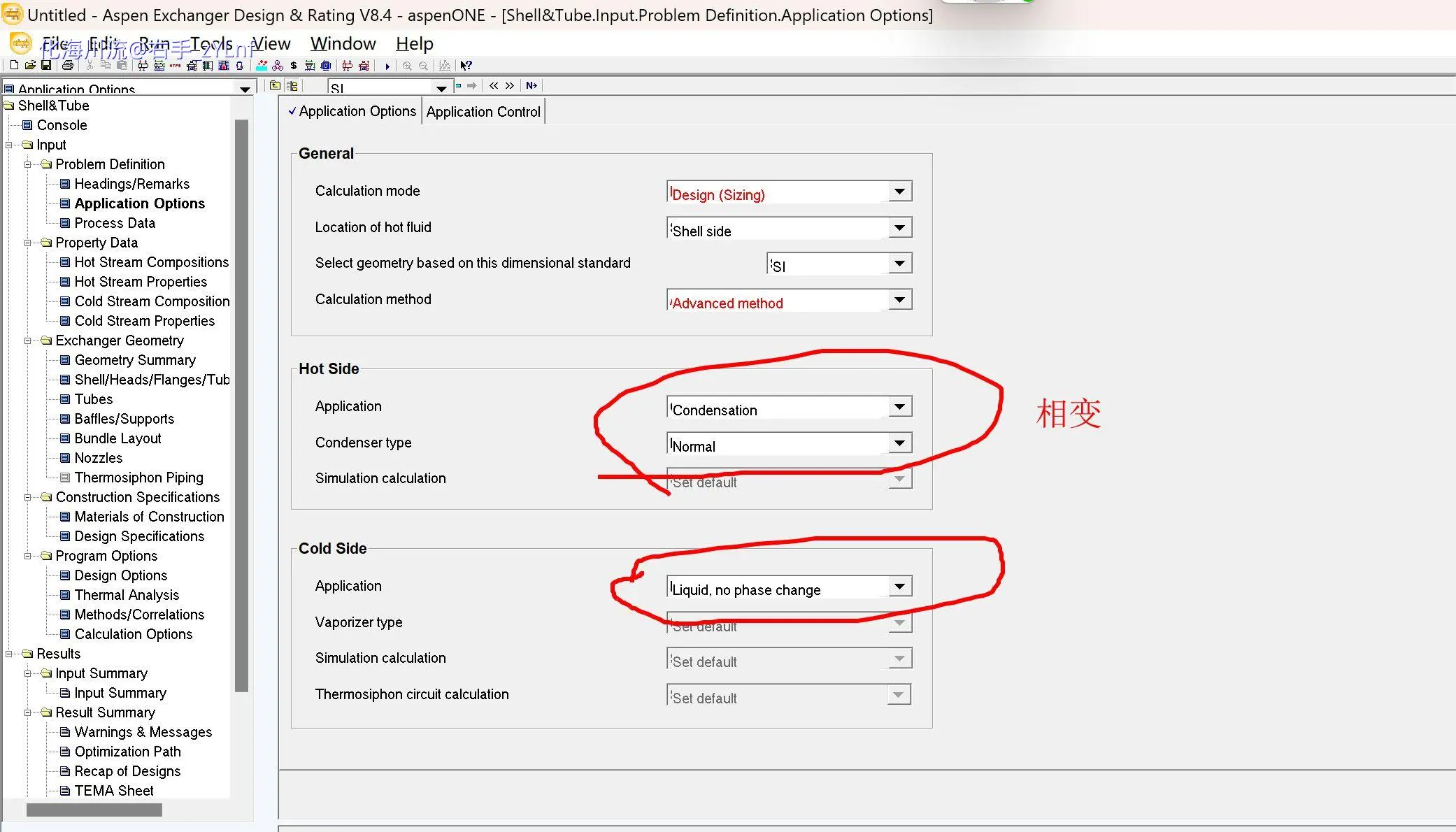

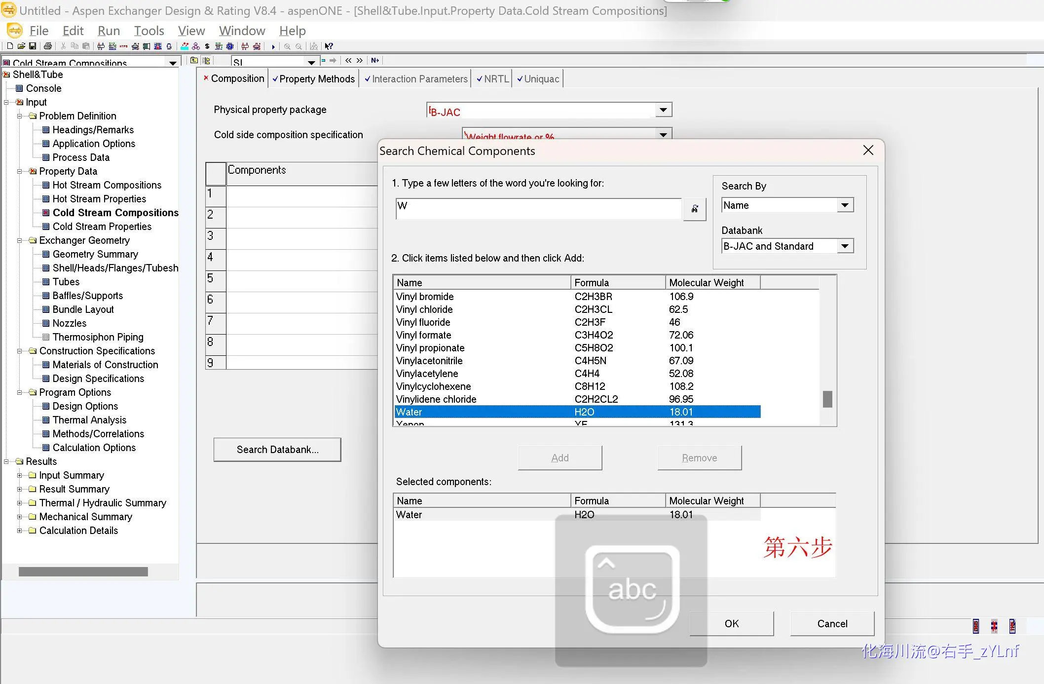

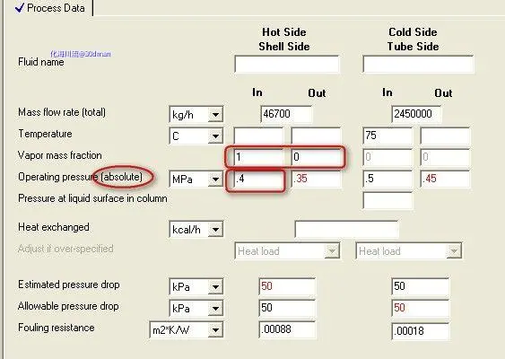

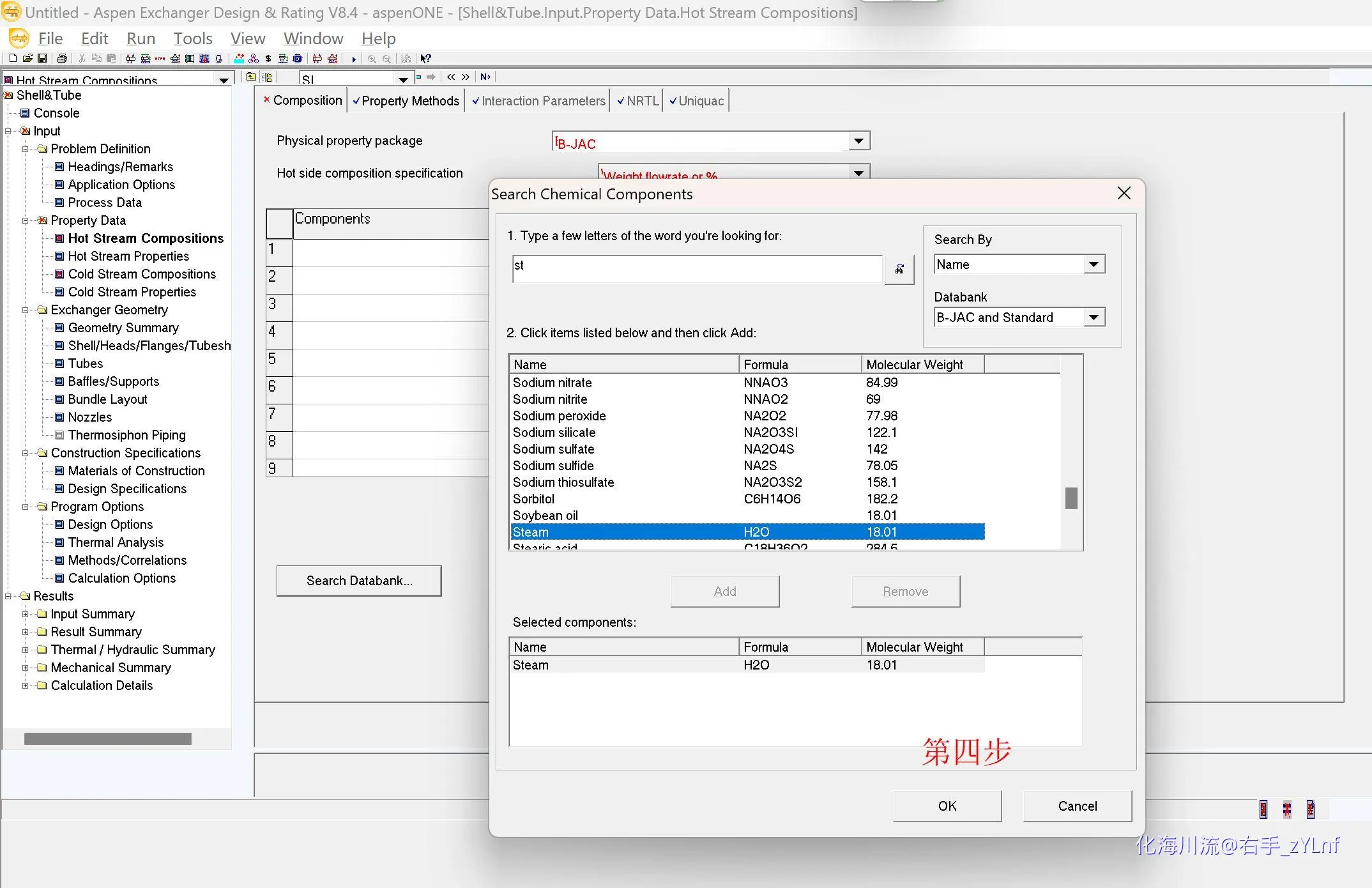

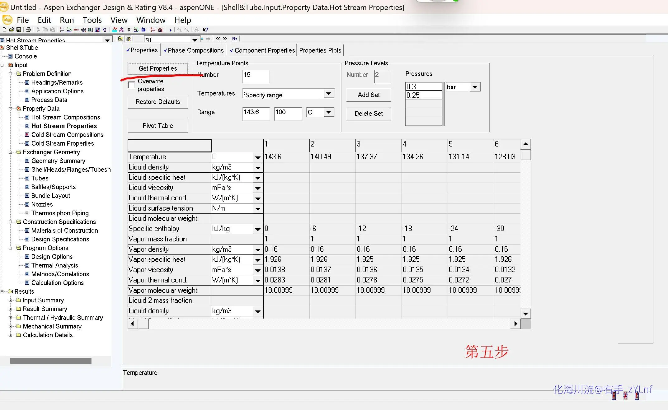

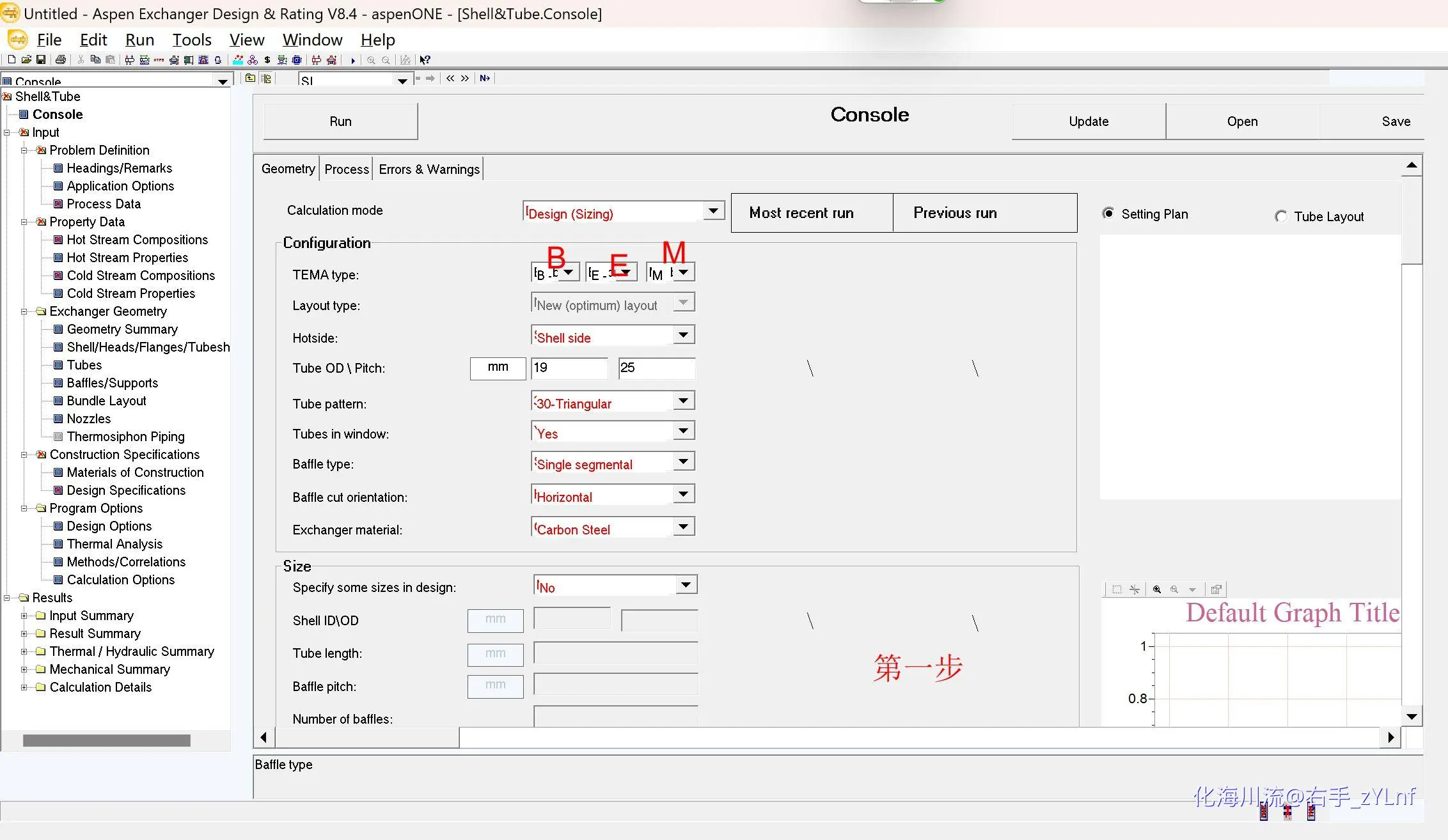

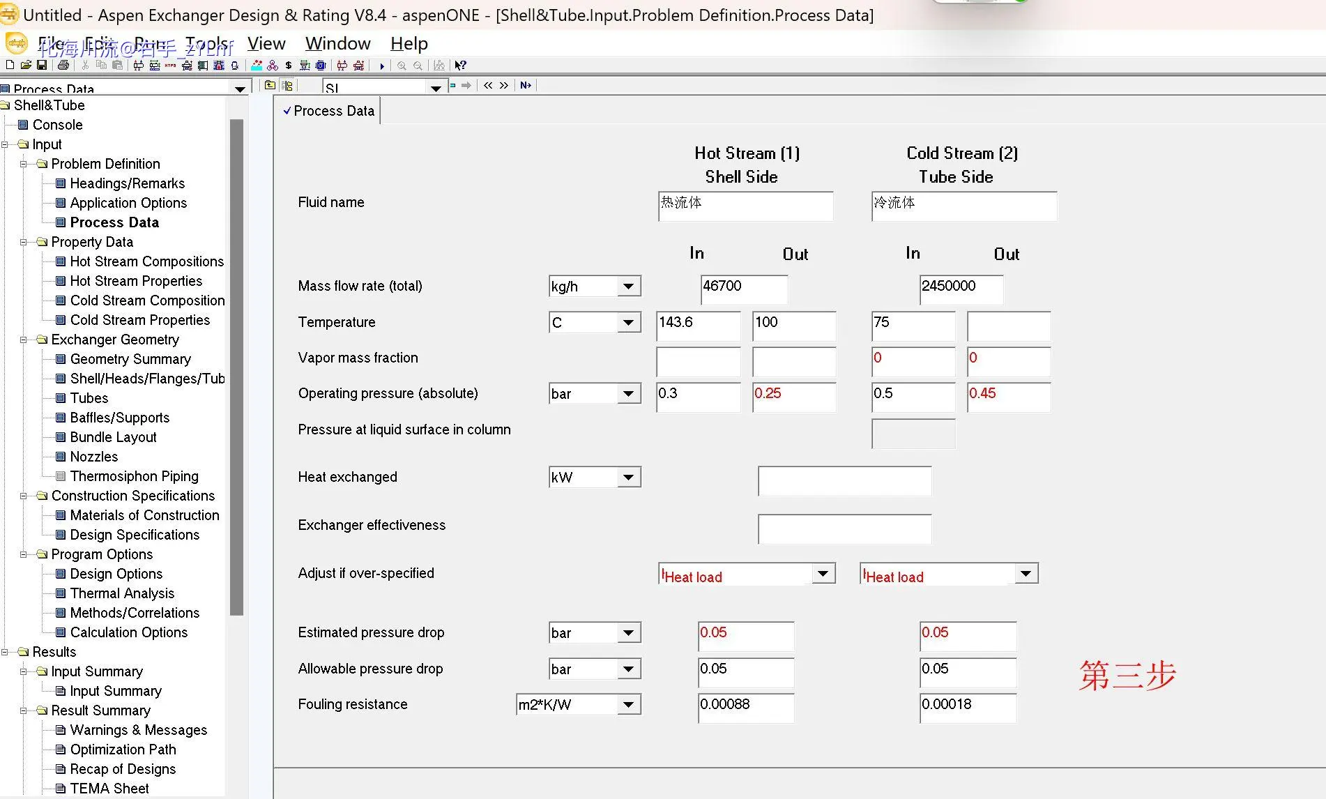

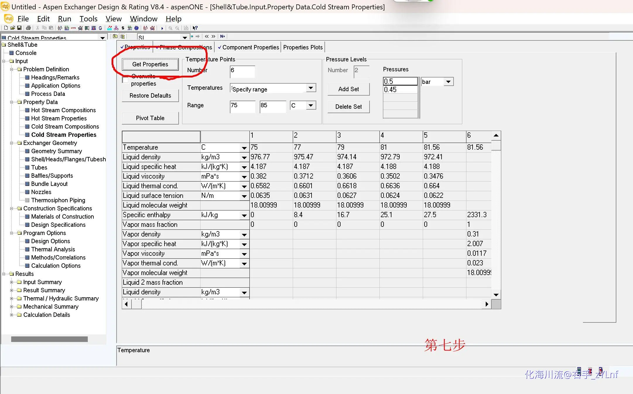

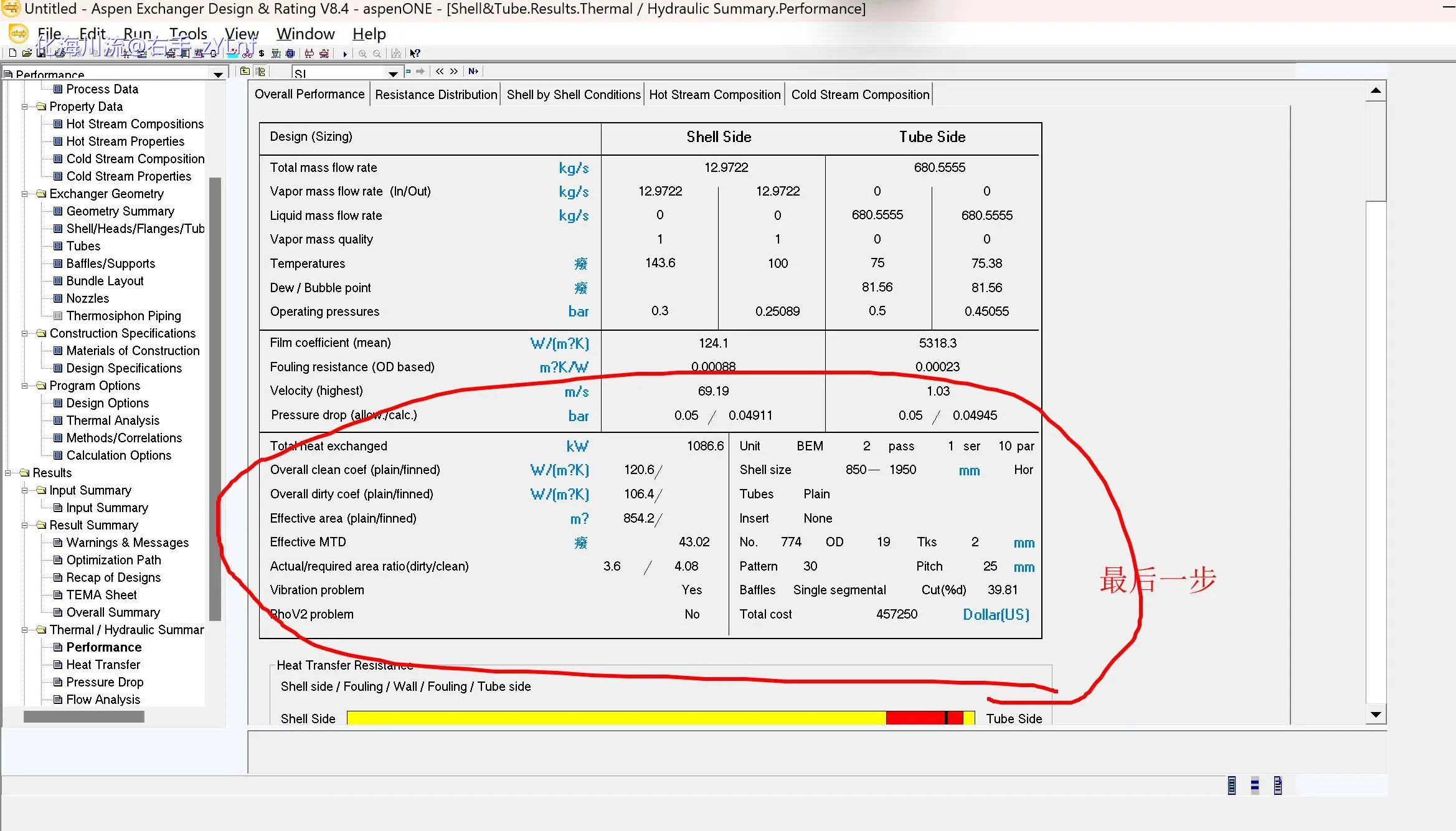

附件上是我的计算参数,步骤一到八是我计算的。 我头一次设计这种换热器。对软件啥的都不熟悉。  请大家看看我的计算是哪里出问题了。我的计算肯定不对。 因为根据经验换热系数在1500   换热量在27W左右。  请大家帮忙看看。

第一步
第一步

第四步
第四步
第五步
第五步
第六步
第六步

第八步
第八步
