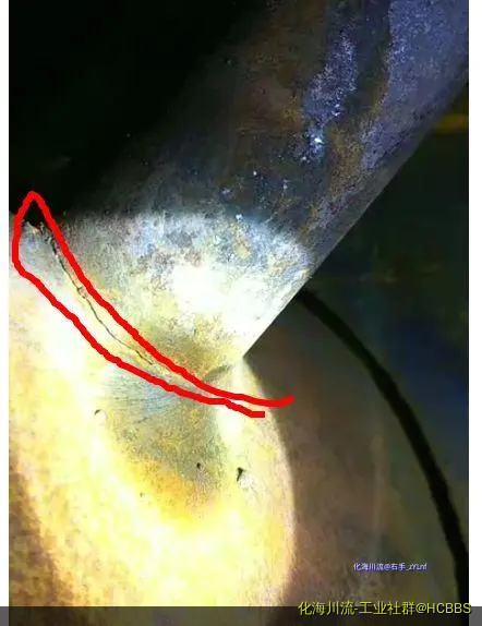

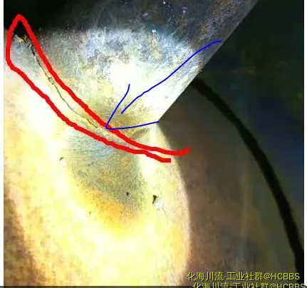

请教:第一张图片是锅炉换热管和集箱焊接的地方出现裂纹,裂纹的位置在焊道的上方紧挨着焊道的地方。 (锅炉运行时间不长)。第二张图是我公司换热管和集箱大样图。                       这个换热管和集箱焊接的地方出现很多次泄露且均为裂纹。      这个地方的裂纹有可能是焊接电流太大,过烧造成的吗?   就是焊接电流大,过烧。改变换热管材质性质?    请大神指教。

焊接裂纹可能是由于焊接电流过大导致的过烧,这会改变换热管的材质性质。建议检查焊接工艺参数,避免电流过大,同时检查焊接时的预热和后热处理工序,确保焊接质量。可能还需要考虑焊接材料或换热管材质是否合适,是否需要更换材质来提高焊接接头的性能。

1.上下集箱间距有多高?2.集箱工作压力温度以及烟气温度多高?3.裂缝是单排大量出现还是多排单一出现?4.裂纹集中在下集箱还是上下集箱处均有出现?5.裂纹集中在中间还是进出口也有?5.管端焊接型式是什么?

上下集箱间距6米,工作压力0.8Mpa,烟气温度最高300度,裂缝是单排单一出现,裂缝主要集中在下集箱地方。裂纹不集中各个位置都有。  管端主要是采用换热管插入式焊接。

裂纹在熔合线和热影响区,本身这个部位就是力学性能最差的部位,焊接一定要控制热输入,角焊缝最好焊成凹的不要外凸减少以应力集中,如果有工艺要求做好焊后热处理。
没干过锅炉,猜测和温差过大是不是也有关系?

材质具体牌号?

20#  GB3087

偶尔出现一两根可以说是焊接质量问题,多根管子出现问题大概率和焊接、安装工艺有关。
有印象,焊接锅炉管子时焊条需要明确牌号、加热保温;作业人员需要压力容器焊接操作证和相关的工作经验;完工后需要委托特检所对焊缝进行抽检,出报告。
建议楼主,查锅炉的验收资料是否有缺失,打质量异议联系锅炉厂家派人来修复(质保期外也有义务提供技术支持)。

楼主说的好像不对啊
按图片,应该是翅片管与集箱的焊接,并非图上箭头标识的是翅片管与光管的对接。
