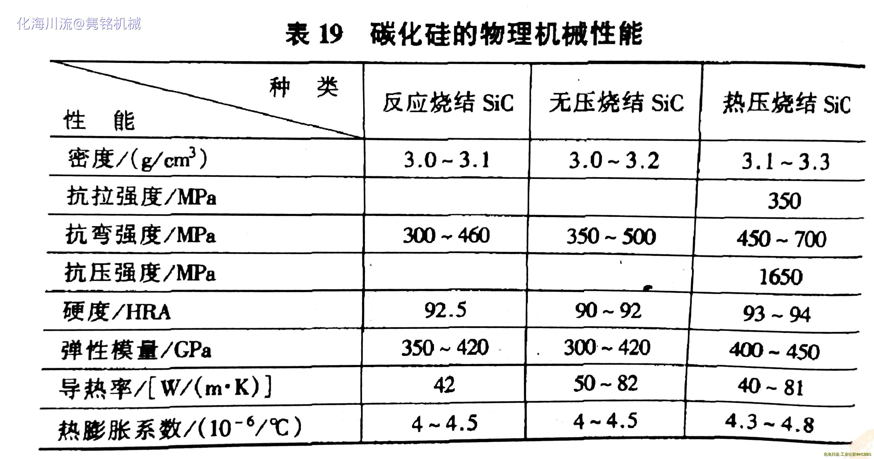

热压烧结碳化硅的综合性能指标最好,价格也高。无压烧结碳化硅虽然比热压烧结碳化硅性能稍差,但其游离硅含量极低,耐酸、碱等腐蚀,价格比热压烧结碳化硅低得多国外用得较多。国内则大都用反应烧结碳化硅,价格比无压烧结碳化硅低,还可进行机械加工,产品形状可复杂些。但耐腐蚀性稍差。它们的性能见表19和表20。
