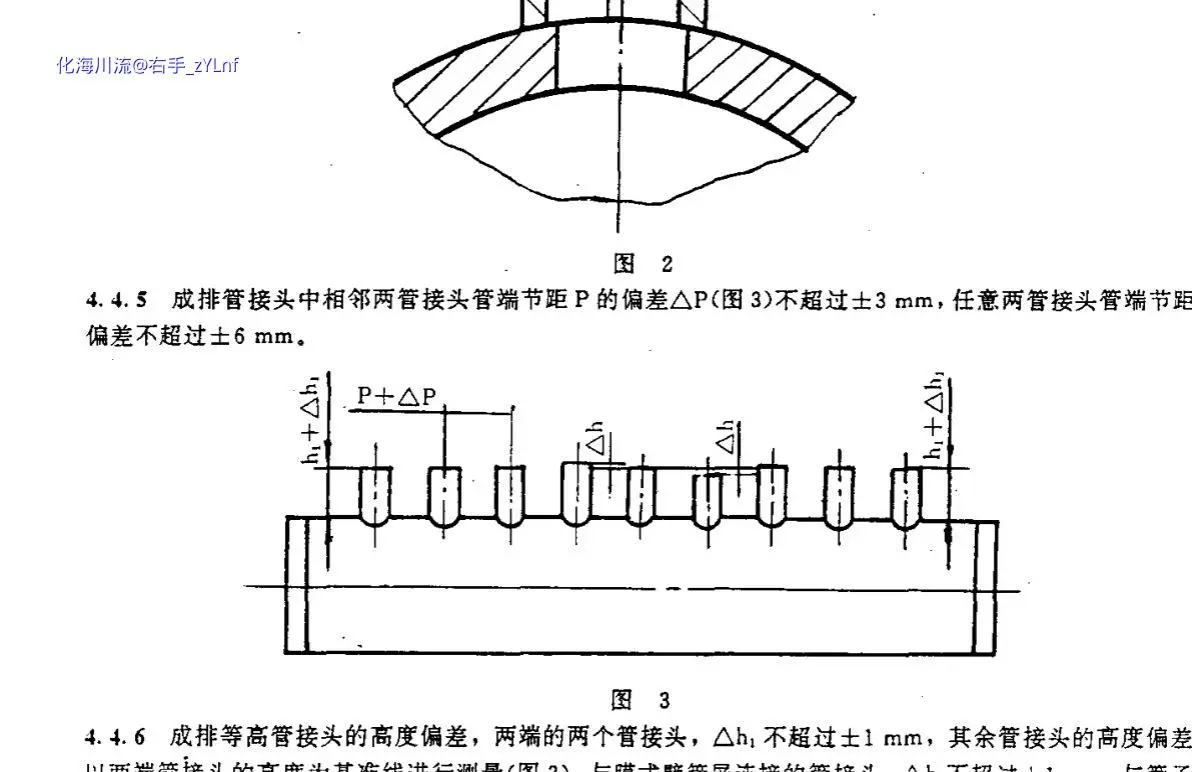

[求助] 如图这种多接管和集箱焊接是跳焊、还是从一头开始焊接
807 |2
右手_zYLnfVIP会员 VIP会员 | 显示全部楼层 |阅读模式       最后访问IP天津市
请教:这种多接管和集箱焊接是跳焊还是从一头开始焊接?
发表于 2024-3-27 17:31:07

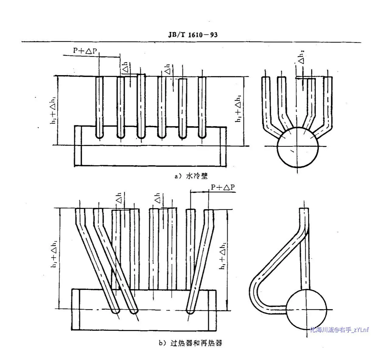

qqsbig001VIP会员 VIP会员 | 显示全部楼层       最后访问IP河南省
参考《锅炉校正组合工艺作业指导书》
