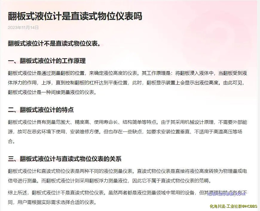

今天看到一个帖子,翻板式液位计不是直读式物位计,我一直以为是,各位海友怎么看。

翻板式液位计属于直读式物位计的一种。
发表于 2024-3-26 20:59:06
“翻版式液位计和直读式物位计是两种不同的液位测量仪表。”这段话已经很直观的表述了各自的作用了,翻板式液位计、直读式物位计,是两种测量方法的两个仪表。翻板式液位计由压力所限,也有的用玻璃管液位计的。
直读式物位计通常是远传的一套仪表系统,,,,,。供参考。

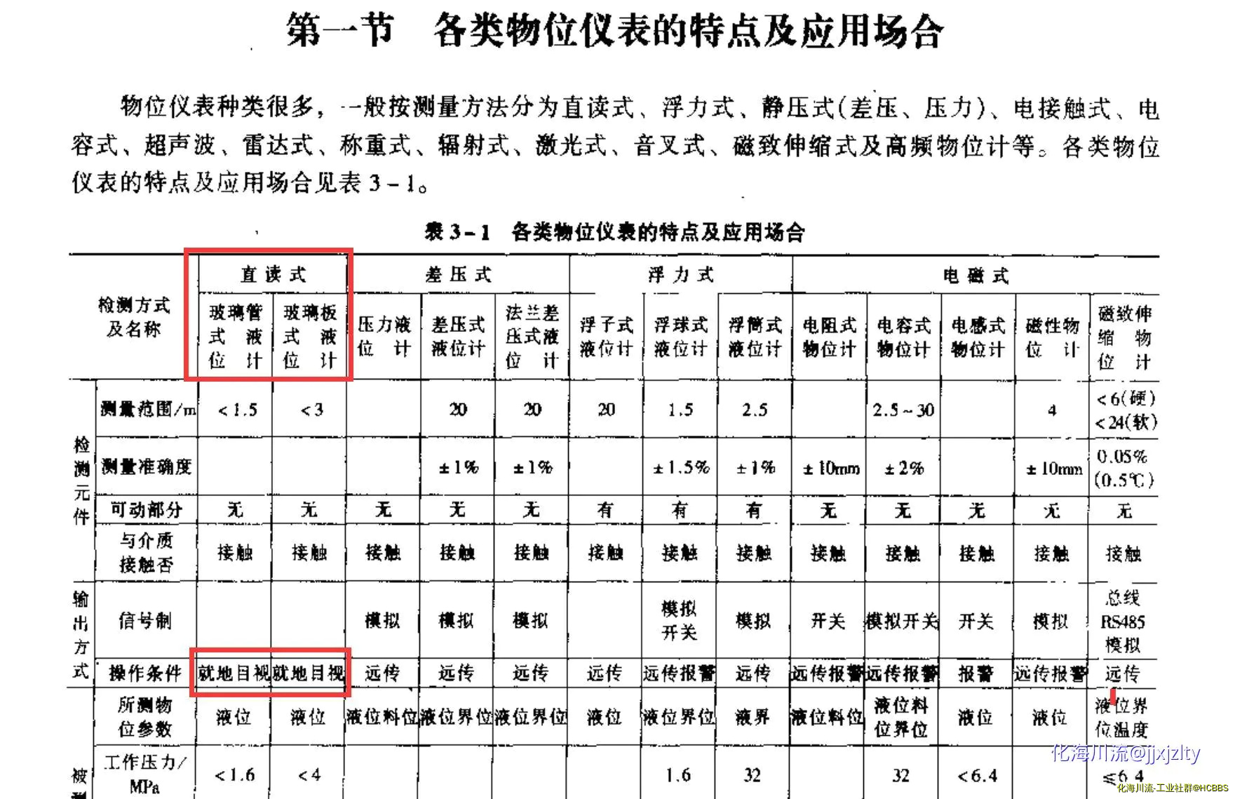

磁翻板式液位计不是直读式物位计。
直读式物位计指从测量机构上可直接读出(看到)液位,例如:玻璃管液位计、板式液位计、视窗;
磁翻板式液位计是通过 浮子 → 磁耦合 → 翻板翻转 → 显示 这样一系列转换才读出的液位,所以不是“直读”
在“锅规”(TSG-G0001-2012 锅炉安全技术监察规程)中,虽然没有对什么是直读液位计进行定义,但条文中对直读液位计的要求都是针对玻璃管液位计、板式液位计进行的。

真读的含义应该理解为不借助任何辅助转换手段对液位进行直接目视读取的装置,而翻板液位计在液位与读取装置加入了翻板,这是一种辅助转换措施。
发表于 2024-3-31 10:12:22
我认为不是直读啊,如果不带翻板、管子透明、能直接看见浮子,那应该就是直读了。
