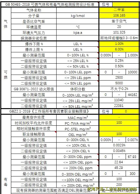

[求助] 二甲苯是中度危害,甲类,设有毒呢还是设可燃?

分成可燃和有毒
可燃按GB50493找LEL,有毒按GBZ2.1,GBZ223,高毒物品目录,HG20660等这些规范去找最高允许浓度MAC,时间加权平均允许浓度PC-TWA,短时间接触允许浓度PC-STEL,直接致害浓度IDLH。
这里面先比较MAC,PC-TWA,PC-STEL哪个最小,把它取成职业接触限值OEL,再看你选的测量仪表的精度和量程下限能否满足OEL的值,如果满足OEL就确定了,如果不能满足就用5%IDLH当作OEL。
最后再把100%OEL和25%LEL比大小,两者取小,这个值就是你要设定的一级报警值。
二甲苯算出来按有毒,设定值一级报警值22ppm,二级报警值45ppm
