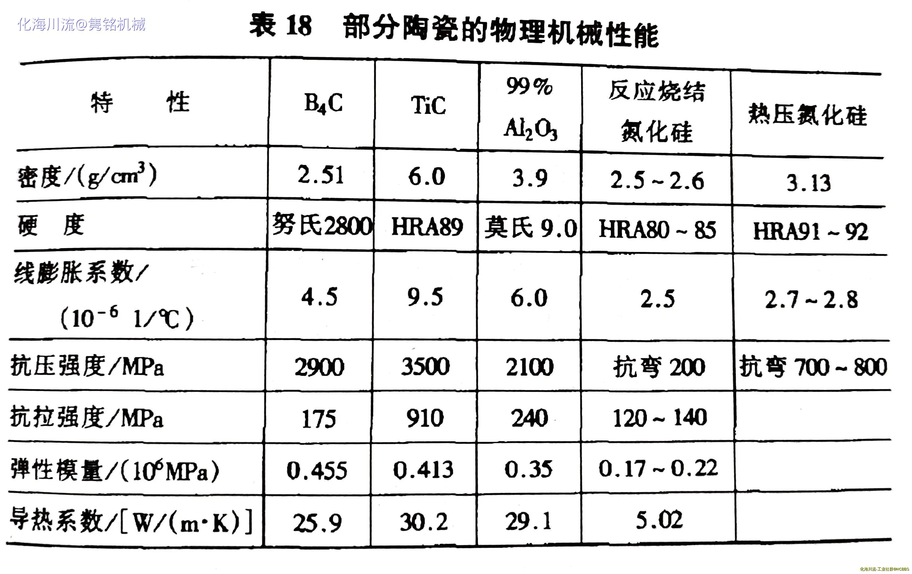

    陶瓷具有良好的化学稳定性和很高的耐磨性,价格较低。由于对冲击、振动和温度剧变很敏感,导热系数低,所以只能用于pv值不高的腐蚀性介质中。常用的陶瓷有氧化铝(Al2O3;)、氮化硅(Si3N4)、碳化硼(B4C)、碳化钛(TiC)以及碳化硅(SiC)等。有的制成整体的陶瓷环,有的在密封环表面喷涂一层陶瓷。
    氧化铝陶瓷具有很好的耐腐蚀性,可以经受各种酸类碱类、盐类和各种有机溶剂及强氧化剂的腐蚀。其性能与氧化铝的含量有关,氧化铝含量高,性能好,耐磨性好。氧化铝的硬度仅次于金刚石和碳化硼,可达RC85~86,机械强度和普通铸铁差不多,且原材料来源广泛,制造工艺简单。由于质脆和导热性不好,所以常用来作喷涂材料。需要指出的是动静环不能都用氧化铝制造,因有产生静电的危险。
    氮化硅是一种新开发出来的密封环材料,除具有优良的耐腐蚀性外,由于线膨胀系数小(2.5x10-6~2.8x10-6 1/),抗热震性能比氧化铝好得多。在空气中,从室温到1000℃的范围内,能经受几十次至几百次的急冷和急热的循环而不开裂。氮化硅的耐磨性好,摩擦系数较低。
    氮化硅根据其制造方法的不同有反应烧结氮化硅和热压氮化硅。热压氮化硅强度较高,用于不需要进行机械加工的零件,反应烧结氮化硅由于制造工艺的特点,而被广泛采用。这些陶瓷的物理机械性能见表18
