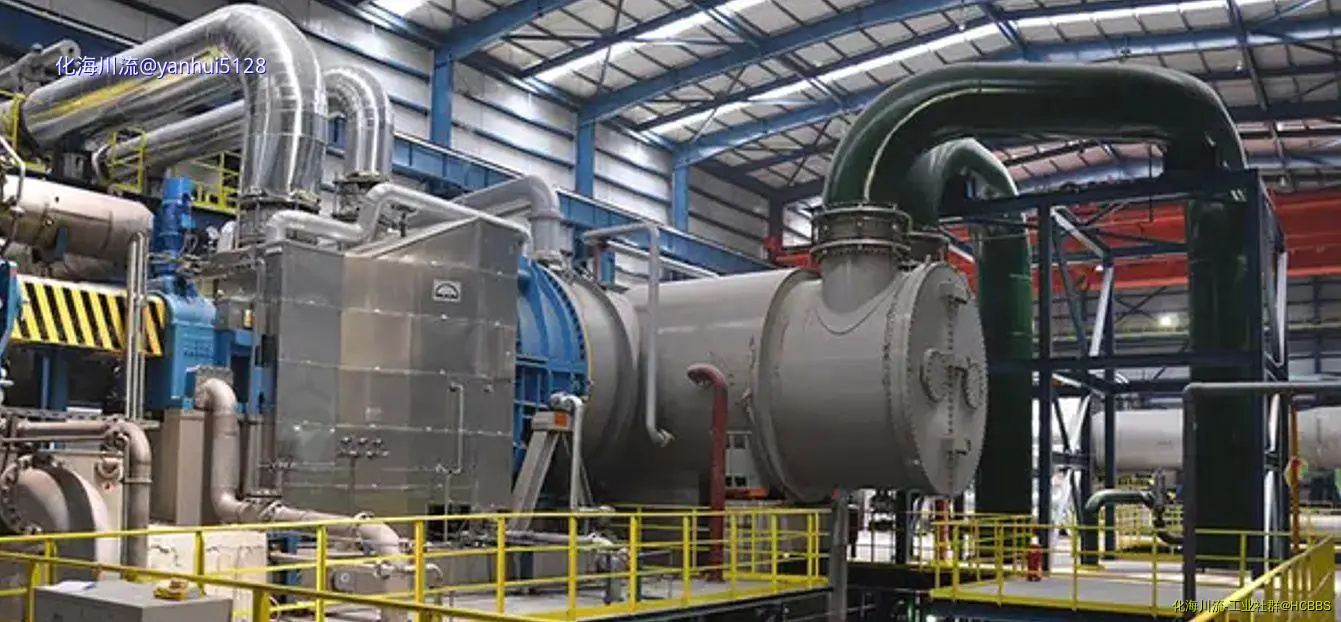

一、火电厂凝汽器结垢引起常见的问题
凝汽器严重结垢通常会导致汽轮机凝汽器端差增大,真空恶化,真空度下降,使凝汽器排气压力升高,汽轮机可用热降减少,汽轮机出力降低,发电效率下降;凝汽器排气温度升高,排气缸及轴承座等部件受热膨胀,引起轴承中心变化,汽轮机产生振动;排气温度升高,还可能引起凝汽器铜管、不锈钢管、钛管换热管的胀口松弛,破坏凝汽器的严密性;此外,凝汽器真空度下降,使排汽的容积流量减少,机组长期在低真空下运行对汽轮机末级叶片产生脱流及旋流,与此同时还会在汽轮机末级叶片的某部位产生较大的激振力,非常容易损坏叶片,导致末级叶片断裂汽轮机损坏停机,甚至造成安全生产事故。
二、5项凝汽器在线清洗技术与3项凝汽器停车清洗技术
针对汽轮发电机组凝汽器结垢的问题,当前八种常见凝汽器清洗技术分为停机清洗和在线清洗2类。常见的汽轮发电机组凝汽器结垢停机清洗的技术有传统停机化学清洗、高压水清洗、射弹清洗等;常见的汽轮发电机组凝汽器结垢在线清洗方式有胶球清洗、超声波清洗、机器人清洗、螺旋纽带清洗、在线化学清洗等。

2023年4月14日14点58分,徐州铜山生物质热电联产项目火电厂中控室,控制端显示器凝汽器在线运行清洗前的情况截图,如图5。锅炉供气量114.5t/h,真空度-87.4kpa,排汽温度51.6℃,端差17.1摄氏度,发电量为30.69MW/H,明显凝汽器结垢导致凝汽器真空度低,凝汽器端差大,汽轮机机组热经济性降低,供电标准煤耗(能耗)增大,发电量减少很多。
图5火电厂中控室汽轮发电机组凝汽器不停车在线化学清洗前的运行情况
凝汽器结垢不停机不停车在线半侧化学清洗后的运行情况
2023年4月23日5点1分,徐州铜山生物质热电联产项目火电厂中控室,控制端显示器凝汽器半侧经过5小时左右在线不停机不停车化学清洗后的情况截图,如图6。锅炉供汽量118t/h,真空度增加到-96.0kpa,排汽温度下降到36.2℃,端差从17.1摄氏度缩小到6.5摄氏度恢复正常,发电量增加到33.71MW/H,每小时净增加发电3.020MW,发电量提高10%,每天增加7.2万度电左右,生物质发电按照0.7元/度计算,每天增加效益5万元左右,凝汽器各项运行指标恢复正常。
图6 火电厂中控室汽轮发电机组凝汽器不停车在线半侧化学清洗后的运行情况
凝汽器结垢不停机不停车在线两侧全部化学清洗后的运行情况
2003年4月24日4点21分,徐州铜山生物质热电联产项目火电厂中控室,控制端显示器凝汽器另半侧经过5小时左右在线不停机不停车化学清洗后的情况截图,如图7。锅炉供汽量115.4t/h,真空度增加到-97.6kpa,排汽温度下降到31.8℃,端差缩小到3.7摄氏度,必须停止某一台循环泵的运行,否则产生过冷现象同样会影响发电效果,因此发电量每小时仅增加到32.75MW。
图7 火电厂中控室汽轮发电机组凝汽器不停车两侧全部化学清洗后的运行情况
四、总结
凝汽器不停机不停车在线清洗技术在35MW高温超高压再热汽轮发电机组上的应用,通过凝汽器清洗前后发电量的变化可以看出,凝汽器换热管循环水结垢对于发电量的影响很大,凝汽器不停机不停车在线清洗技术10小时解决电厂凝汽器排汽温度升高、真空度下降、端差增大问题。相对于传统凝汽器结垢停车化学清洗或者机械物理清洗,不停机不停车凝汽器在线化学清洗技术,可以保证凝汽器的清洁系数和避免凝汽器内部的腐蚀为前提,在较短时间内,尽可能少改动既有设备的情况下,在运行、安全和经济性方面达到较好的效果。证明凝汽器不停机不停车在线化学清洗技术在火电行业具有推广应用意义。
