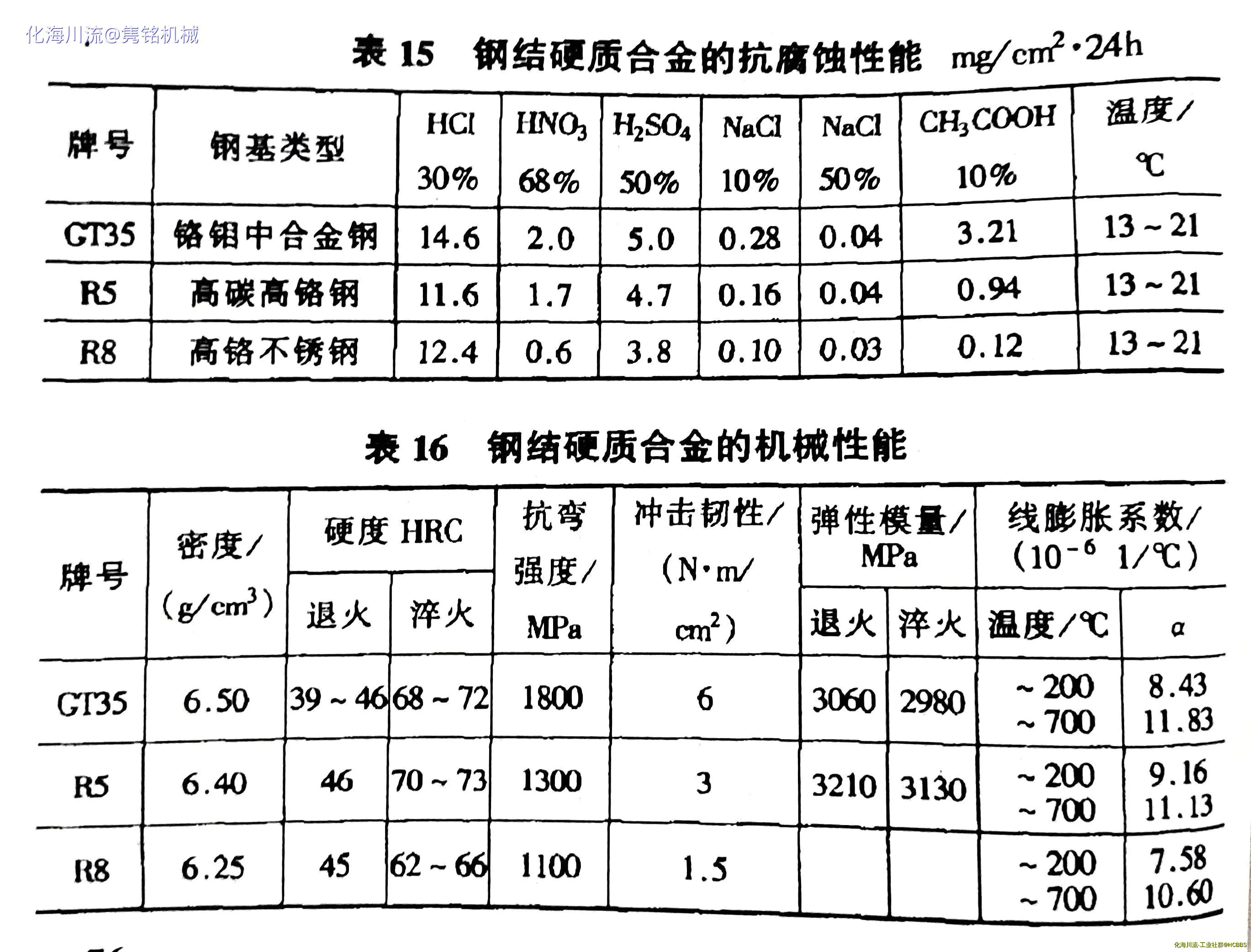

    钢结硬质合金是以钢为粘结相,碳化钛为硬质相的一种硬质合金。它有很高的耐磨性和刚性(弹性模量高),同时具有较高的强度、硬度和一定的韧性。由于TiC密度小,所以重量较轻;同时 TiC颗粒呈圆形,摩擦系数**降低,并且有较好的自润滑性。该合金还具有良好的抗热震性,可用在温度有剧变的场合。其突出的特点还是它的加工工艺性好并可进行热处理,热处理后尺寸变化小,变形量在尺寸误差范围内。此外,它还具有良好的可焊性和可锻性。
    钢结硬质合金的耐腐蚀性能随钢基的类型不同而异。它们在海水和碱液中的耐蚀性较好,在其他介质中的耐蚀情况和机械性能见表 15、16。

钢结硬质合金的特点包括高耐磨性和刚性、高强度、硬度和韧性、轻重量、颗粒呈圆形降低摩擦系数、良好自润滑性、抗热震、加工工艺性好、可进行热处理、尺寸稳定、良好的可焊性和可锻性、耐腐蚀性能依钢基类型而异。
