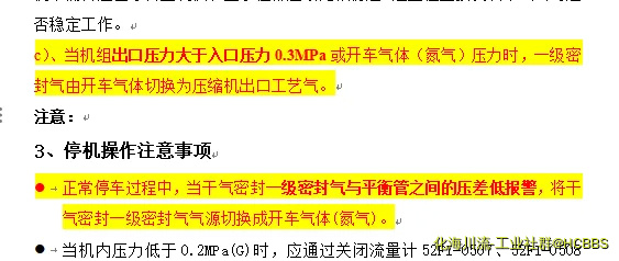

如标题,我们厂采用的是离心式压缩机,四段压缩,驱动机采用水冷全凝式汽轮机,利用干气密封盘进行密封四段出口有三个防喘振阀回一、二、三段。在以往四段出口指标要求是不得低于0.8MPa,前两天为了降低蒸汽消耗,要求不得控制配套冷凝器循环水量(以往压力低了之后我们会关小冷凝器循环水),冰机四段出口压力只要不低于0.6MPa就可以,三段进口压力在0.3MPa,想问一下这样在冬天情况下,一段、二段压力会不会特别低

补充一下,给出的说明

侧影随行楼主 VIP会员 VIP会员 化海川流M | 显示全部楼层       最后访问IP浙江省
因为以往二段进口压力低于0.08MPa时,我们配套的一台氨冷器出口温度达到了-24℃,根据设备铭牌显示最低温度-25℃,我担心降低四段出口压力,会进而影响到二段压力,导致温度超出设备要求

如果有操作规程还是要遵守的,因为这个问题涉及的因素比较多。若是有必要变更相关条件,是要先准备一份可行性的实验报告,请示上级设备主管部门,然后由设备部门参与组织论证进行现场试验,,,,,,。 因为涉及的  详情 回复 发表于 2024-3-21 08:14
侧影随行 发表于 2024-3-20 20:41
因为以往二段进口压力低于0.08MPa时,我们配套的一台氨冷器出口温度达到了-24℃,根据设备铭牌显示最低温度 ...
因为涉及的因素较多,建议把这个问题拆分系统设备作用为单体设备作用,看是否在设备的允许条件范围内。
供参考。
