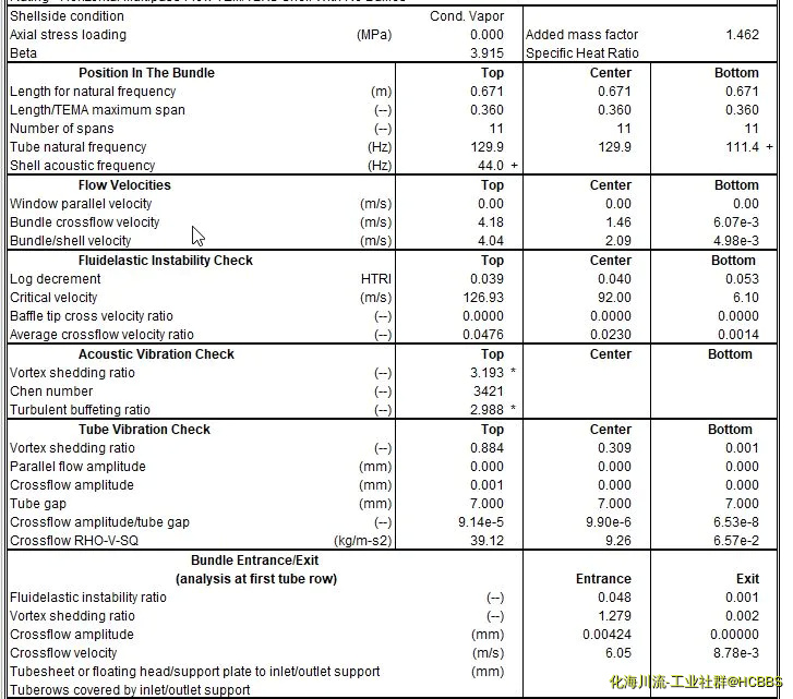

关于声震问题:
我最近在计算一个冷凝器时发现Vortex shedding ratio和Turbulent buffeting ratio在壳程入口出有星号,见下图:
并且给了一个报错:
请问这两个数据异常是什么原因呢?此前听过别人讲课,说只要chen数不高就行,这两个数到底能不能忽略?
我目前已经把换热器型式改为BXS,四进四出,还是无法消除,因为这是外部工艺包,我不能随意改变设备大小,所以请各位大神支支招,不胜感激

声震问题通常是由于流体穿过管束时产生的涡流脱落(vortex shedding)和湍流(buffeting)引起的。Vortex shedding ratio和Turbulent buffeting ratio是评估声振风险的两个参数。
这两个参数出现星号,意味着它们超过了HTRI建议的范围。报错信息提示可能有声振问题,这会影响设备安全运行。
Chen数确实是一个重要参数,但不是唯一考虑的因素。哪怕Chen数不高,如果上述参数太高,也不能忽略。
既然设备尺寸无法改变,可以尝试以下措施:
- 减小液体流速,降低流体引起的扰动。
- 调整管束布局,改变流体流动路径,减少涡流产生。
- 增加管束和壳体之间的距离,让流体有更多空间流动。
- 增加折流板或改变折流板的角度,减少直接冲击管束的流体。
如果调整参数后仍不能解决问题,可能需要专业的声振分析来找出更具体的解决方案。

感谢各位大神的回复,我在核算再沸器的时候出现如下的问题,针对这个阈值与实际进液速度之比的比值有什么意义呢?我在哪里可以找到阈值与进液量速度之比的原始数据呢? untitled1.webp

再沸器核算过程中出现的问题,提到的阈值与实际进液速度之比的比值,通常是指再沸器操作参数与设计或安全操作阈值之间的比较。这个比值有助于评估当前操作条件是否超出了设备设计的范围,也能反映出可能的性能问题或安全隐患。
一般来说,这种阈值数据来源于设计标准、实验数据或者厂家提供的性能参数。在HTRI软件中,可能需要结合软件提供的指南或者使用手册来查找具体的阈值信息。有时候这些数据也需要根据具体的工艺条件和经验来确定。
如果你在软件中找不到原始数据,建议查阅设备设计文档、咨询设备制造商或者参考行业标准。在实际工艺操作中,也可以通过实验或现场数据来确定这些阈值。
