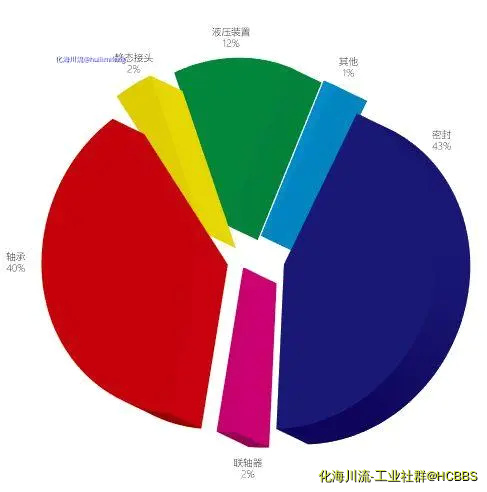

轴承失效研究
可靠性数字表明:50%的轴承失效。一家大型炼油厂开展了一项设备可靠性研究,并公布了设备故障原因的统计数据。
他们得出的结论,所有旋转设备(泵,风机,减速机等等)的故障原因中,轴承失效占40%。
他们进一步估算轴承失效原因,其中颗粒污染物占48%,腐蚀占4%(油中所含的液体引起)。
因此52%的污染物原因中有40%是轴承失效引起)。因此52%的污染物原因中有40%是轴承失效引起,
因此可以得出所有旋转设备故障的原因中,20.8%是由轴承油污染所引起的。

针对轴承失败问题,主要原因是颗粒污染物,占总故障的20.8%。解决方法可能包括改善润滑油的质量,增加过滤器,或改进轴承的密封性能。
对于密封失效,特别是唇形动密封,问题经常出现在过盈量设计不当上,导致密封不紧密或磨损过快。改进措施包括精确控制加工和装配误差,以及设计合理的副唇结构来防止泄漏。
