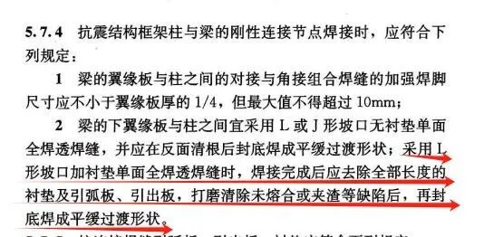

GB 50661-2011 钢结构焊接规范
5.7.4 抗震结构框架柱与梁连接节点焊接时,
采用L形坡口加衬垫单面全焊透焊缝时,焊接 完成后应去除全部长度的衬垫及引弧板,引出板,。。。。。
请问做设计或做钢结构的大师们能帮忙解决一下这个要求吗
发表于 2024-3-20 10:21:32
当前内容由会员用户名 123JK 发布!权益归其或其声明的所有人所有 仅代表其个人观点, 仅供个人学习、研究之用。
nxwwmocmvdVIP会员 VIP会员 | 显示全部楼层       最后访问IP上海市
设计或施工时,如果采用L形坡口加衬垫单面全焊透焊缝的方式连接抗震结构框架柱和梁,焊接完成后必须去除衬垫、引弧板和引出板的全部长度,确保节点焊缝的质量和结构的安全性。
