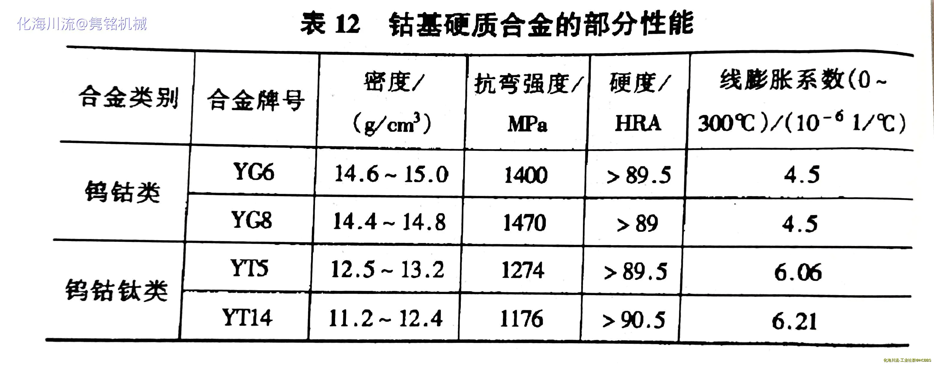

机械密封用的硬质合金以钴基碳化钨应用最广,它是由硬度极高的碳化钨(WC)加钴(Co)或其他铁族金属作为粘结剂,用粉末冶金方法压制烧结而成。它的最大特点是硬度高、导热率高和线膨胀系数低。硬质合金中WC等硬质相耐腐蚀性很强,在酸碱等腐蚀性介质中十分稳定。但粘接金属的耐蚀性能较差,往往密封介质首先将粘接金属腐蚀,使硬质相 WC 等孤立而失去依靠,在相对摩擦中迅速磨掉。所以WC-Co硬质合金不适用于具有腐蚀性的场合。但在一般温度下的硫酸和沸点以下的苛性钠等介质中有较强的耐腐蚀性。
WC-Co材料冲击韧性低而脆性高,机械加工价格昂贵。常用硬质合金的物理和机械性能见表 12
