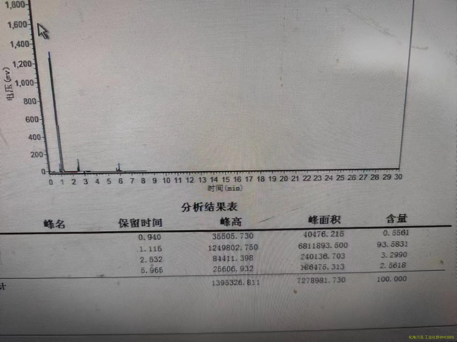

请教各位大佬,做二甲基二硫的副产物硫醚中都含有什么杂质啊?还有做甲硫醇钠的副产二甲基硫醚含有什么杂质。

这种样品最好委托分析一下质谱,这种简单的化工品,其生产过程中的杂质基本固定,质谱一次就可以把主要杂质分析出来。
您给个色谱图,在不了解色谱柱性能、检测器种类、色谱分析条件的情况下,别人很难猜测。
