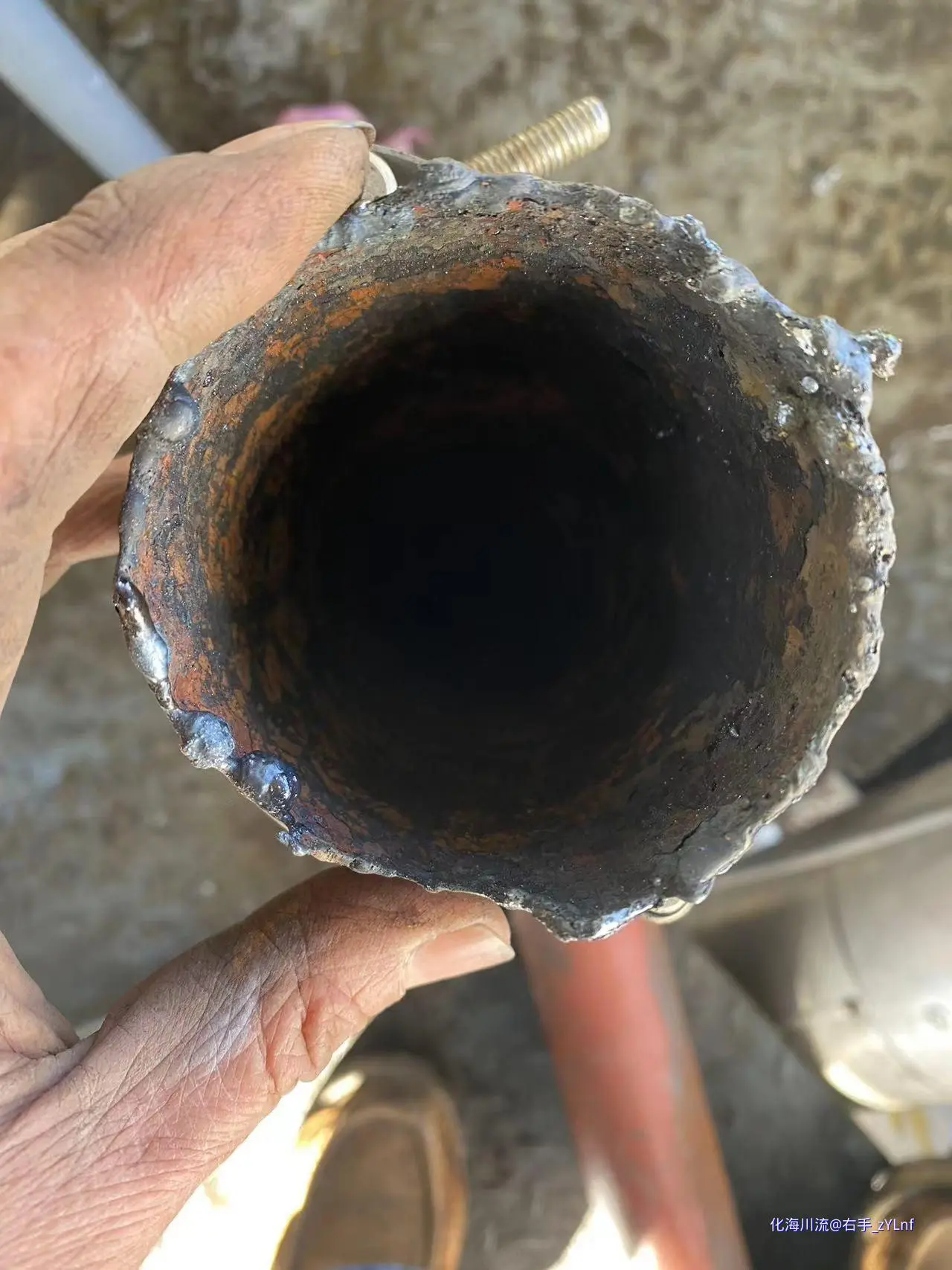

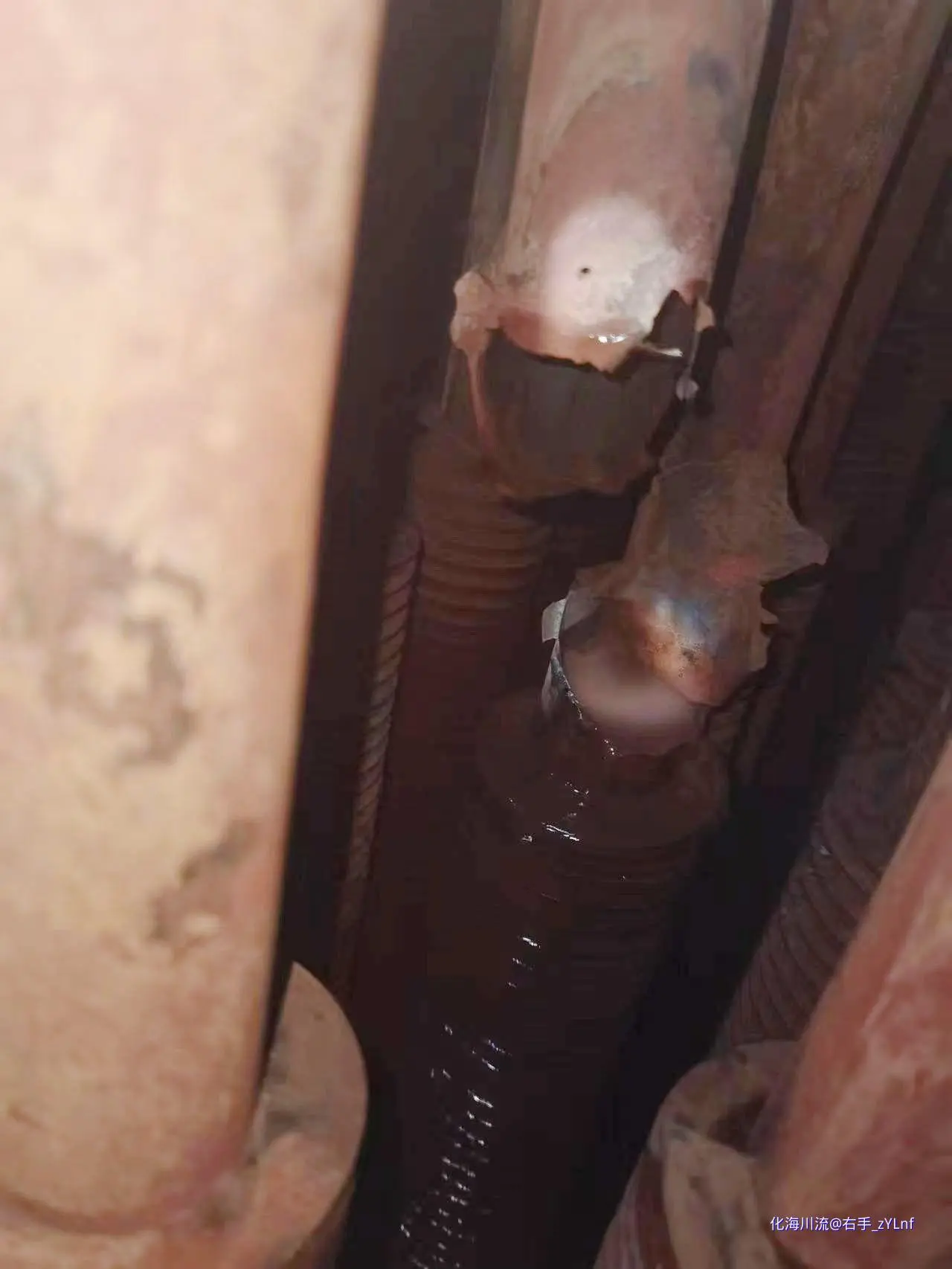

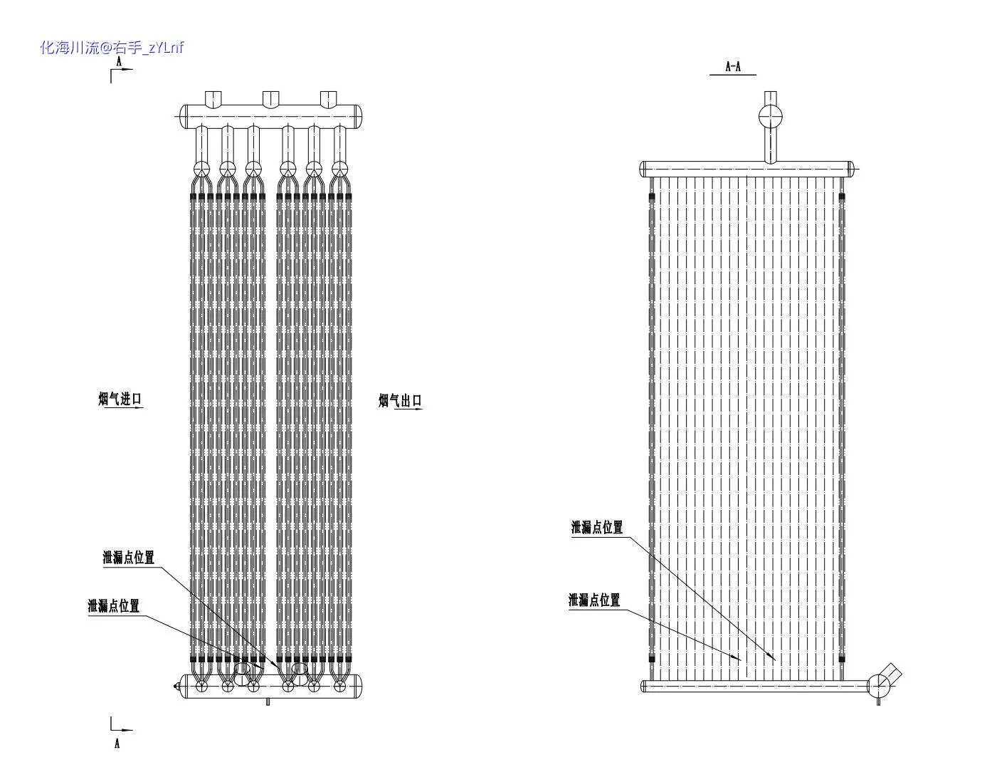

下面图片是我公司余热锅炉蒸发器换热管泄露的图片,蒸发器的结构是:上集箱和下集箱,中间用换热管连接。换热管上部和下部均有炜弯。           设备运行不到两年,换热管炜弯的地方出现泄漏。换热管直段部分(直段部分含翅片)没有任何问题。   我公司分析原因:1、换热管存在低温腐蚀,造成换热管穿孔,造成泄漏。
2、换热管存在外部冲刷问题,烟气冲刷造成换热管减薄后泄露。         但是这两个分析原因感觉都不对。要是腐蚀和冲刷问题为什么只有中间几根换热管泄露。其他的换热管完好无损(其他的换热管表面看不出腐蚀和冲刷,换热管比较干净)。                     并且只有炜弯的部位腐蚀。换热管直段部分没有任何问题。   余热锅炉蒸发器进口烟气温度不到300摄氏度。锅炉压力0.8Mpa.  请大家帮忙分析一下。万分感谢

换热管泄漏部位问题:直管部分壁厚没变化,煨弯部位壁厚相对较薄。
发生泄漏换热管所处位置:看图的介质进出走向,是不是不同部位的换热管流量不均匀,发生泄漏的管子流量、流速普遍更大?其它条件一致时,流量和流速更大意味着更明显的冲刷和腐蚀嘛。
纯个人瞎猜的,毫无根据。

您说的这个我也考虑过。 就是不带翅片弯头那里,弯头那里没有翅片阻力低, 行程烟气走廊造成冲刷。 单是我不明白的是为什么只有中间几根漏了。如果是冲刷,会不会烟气进口换热管首先冲刷坏?

建议楼主重点检查余热锅炉漏点附近的箱体、侧壁是否存在漏点!
余热锅炉多为负压,发现的两个漏点靠近下部集箱,不是冲刷严重区。
外壁密封不好,会吸入空气,形成局部低温,露点腐蚀就来了。
建议检查是否按规定开联排,进行定期排污。
看管道内壁,建议核对给水是否满足低压锅炉的给水指标。(重点是电导、PH、氧含量)
水质不达标,影响长期运行的稳定性。

弯管部位煨弯加工不规范,壁厚减薄量超标,弯头压扁度超标,此处受冲刷力较大,应力集中,容易发生泄露。

过度炜弯,导致壁厚减薄

换热管煨弯处应做消应热处理

我们做这类换热器/的时候   这个地方的管壁要加厚(因为这处的冲刷力最大)  另外焊接的线能量不能过大(防止焊接热影响区的金相组织破坏)
