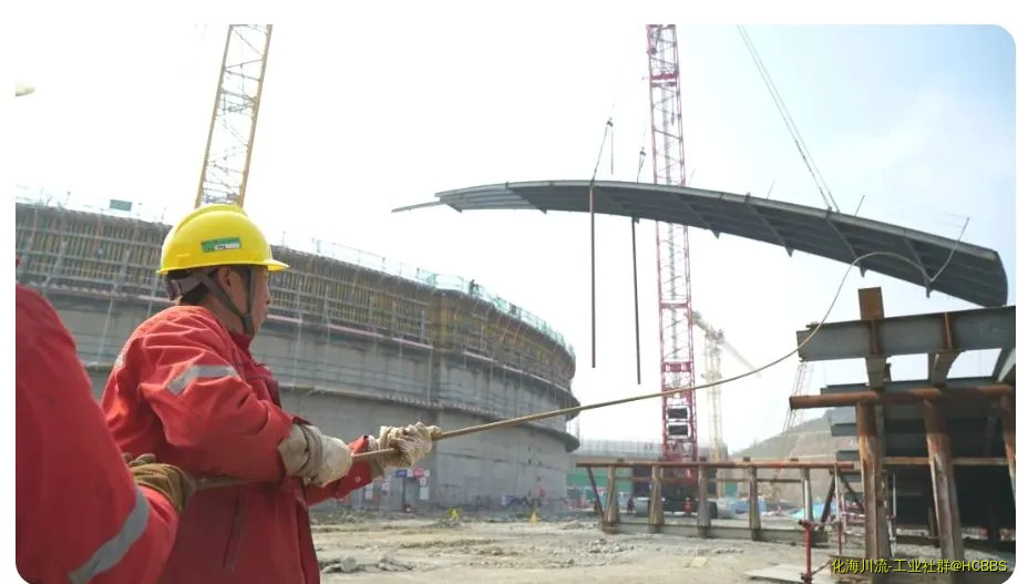

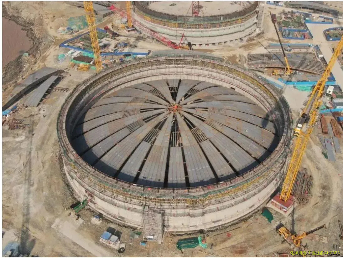

2024年3月8日,由中国海油自主设计和建造的浙江地区首座27万立方米全“坐地式”LNG(液化天然气)储罐在中国海油宁波“绿能港”顺利完成拱顶吊装作业,标志着宁波“绿能港”三期项目实现LNG储罐安装工程的首个重要节点,为后续储罐气升顶打下坚实基础。
据宁波“绿能港”三期项目相关负责人介绍:“拱顶模块吊装是宁波‘绿能港’三期项目2024年复工后的首个重大作业,也是该项目吊装重量最重、难度最高、风险最大的一次作业。宁波‘绿能港’和各参建单位高度重视,严格按照风险识别分析全面、作业许可措施到位、作业流程标准规范、作业管控全程监护的原则强化管理。”

宁波“绿能港”三期项目作为国家石油天然气基础设施重点工程,建设6座全球单罐容量最大的27万立方米LNG储罐及相关配套设施。拱顶相当于LNG储罐的“房梁”,呈球冠形,每片形似“西瓜皮”,总重量约700吨,由1个中心环和24个拱顶大小片组成。
