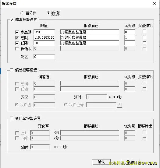

化工企业储罐的液位计,有液位上限、下限、上上限、下下限的报警功能非常普遍了,请教大家能不能实现液位变化量的报警功能呢?什么意思呢?就是假设储罐液位正常1小时下降10%,相当于每6分钟下降1%,若因为泵不上量、泵跳停、泵管道堵塞、或者调节阀关的太小等种种原因,造成了6分钟的下降量不到1%,此时就影响到物料的正常加入,此时想实现声光报警功能,在DCS上能不能实现?如何实现?请大家指教,谢谢!

找一下DCS模块,应该有变化速率控制的模块

不知道楼主家里用的什么DCS系统,在中控ECS700系统中有专门的速率变化报警功能块,你可以问一下系统技术人员是否可以做

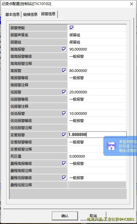

红柚_mKKF5VIP会员 VIP会员 | 显示全部楼层       最后访问IP河北省
中控的300系统有变化率报警,优稳的1.06a有变差报警。不知道你用什么系统。个人认为,现在的DCS组态软件应该都会有类似的设置(在数据库里做设置,或者在I\O配置里)。

DCS功能块中有速录报警功能块,可以使用。 系统中如是实在找不到可以用逻辑块来搭建。
