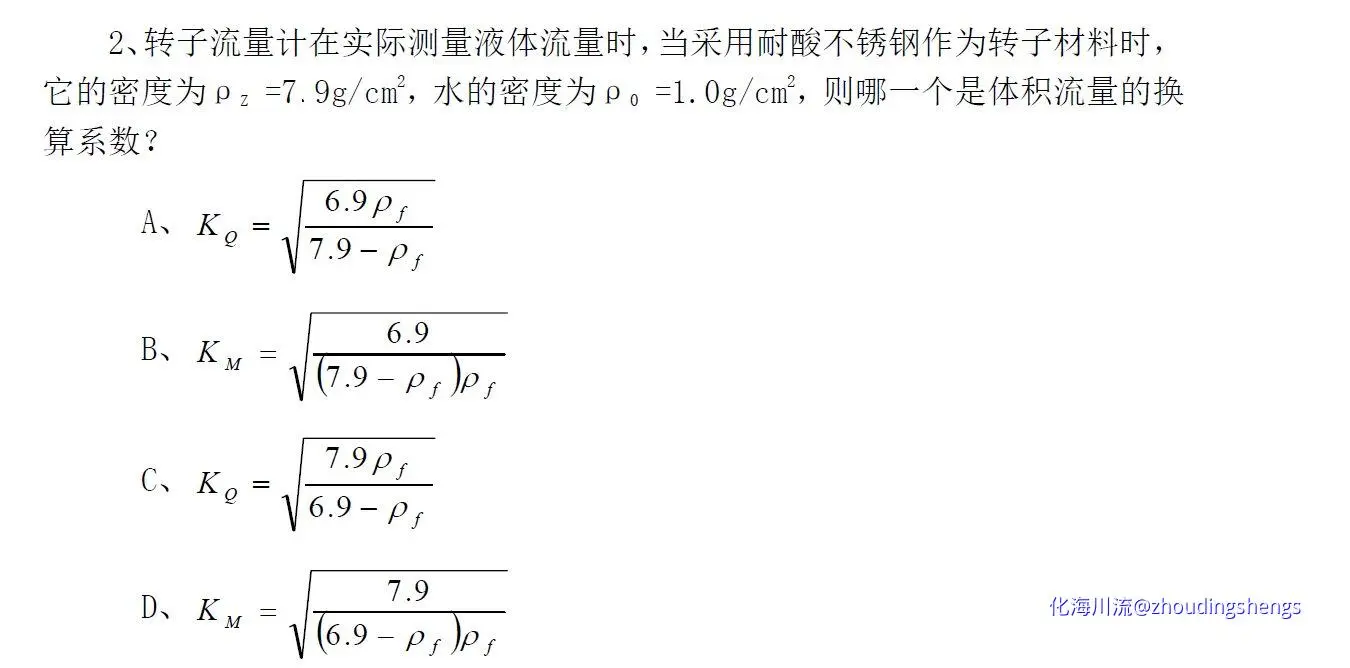

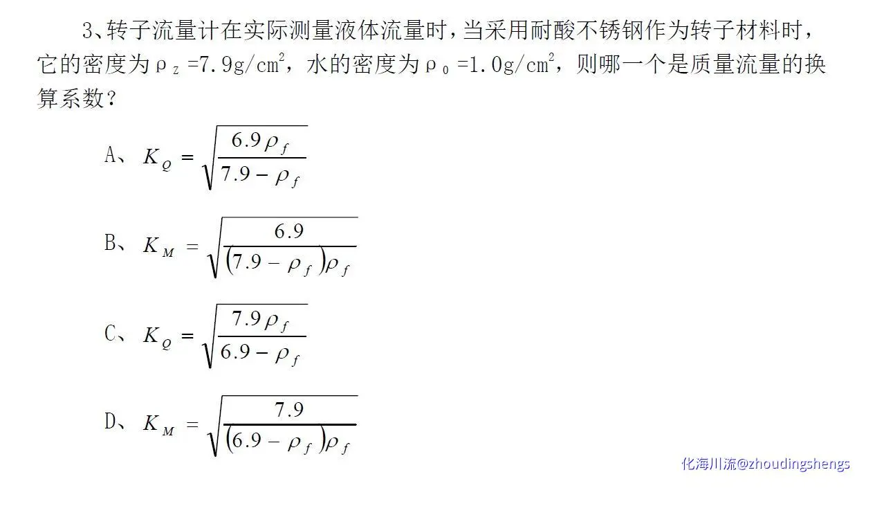

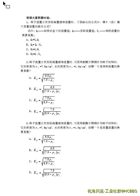

发表于 2024-3-1 16:00:37
zhdsVIP会员 VIP会员 | 显示全部楼层       最后访问IP北京市
1、C
2、A
3、B

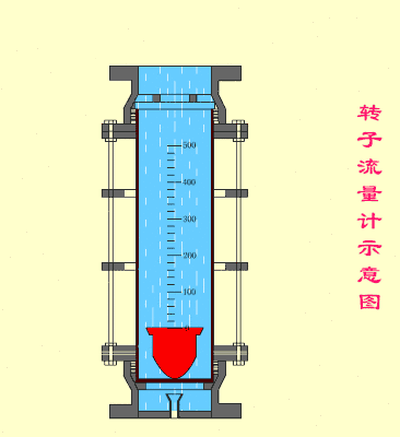

发表于 2024-3-1 16:57:59
这个图示表达不准确,转子流量计和流量管是锥型管,下口小上口大,所以也叫变面积式流量计。
C、A、B

发表于 2024-3-16 12:41:38
C,A,B
