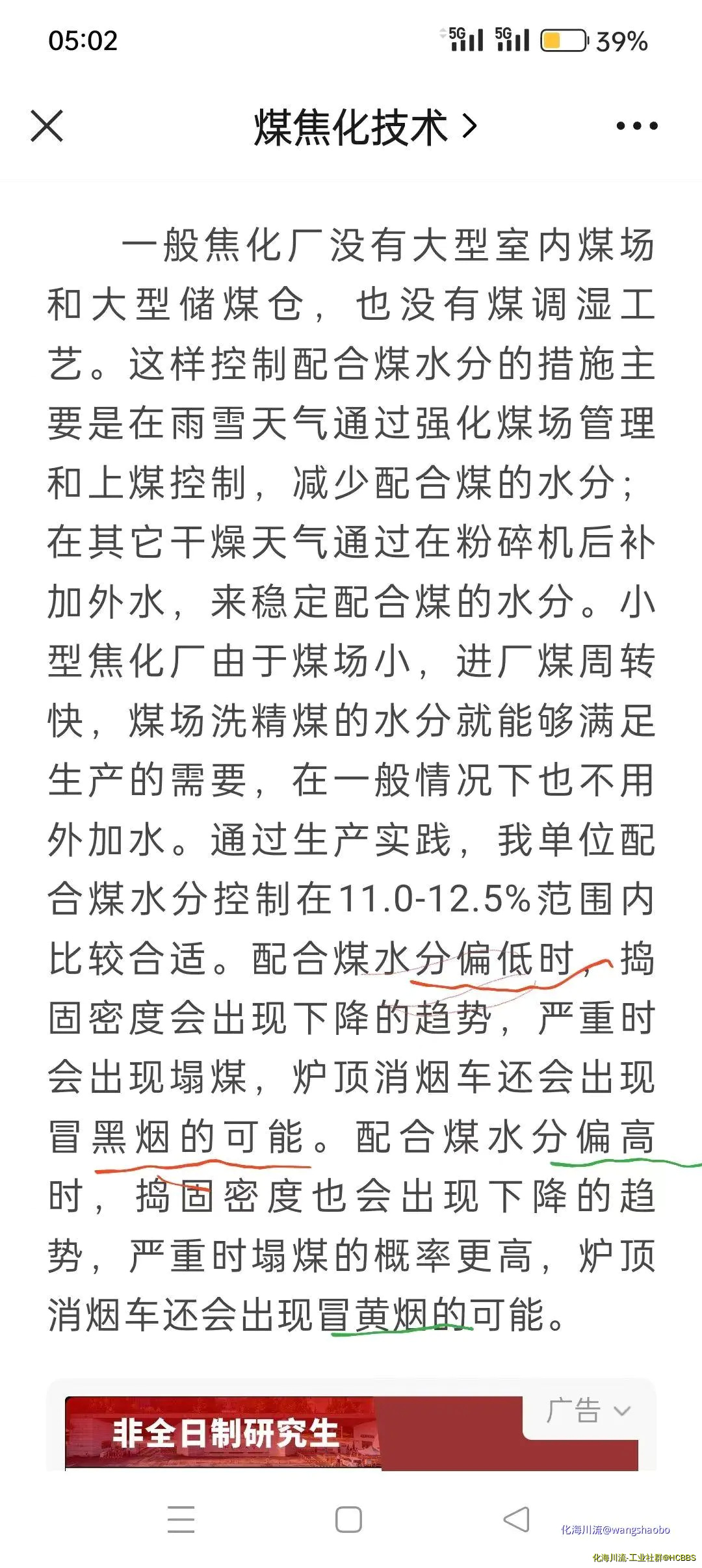

最近在网上看到一篇《捣固焦炉的生产管理经验》,其中有一段内容提到了配合煤水分的影响。如下图:
但不理解的是,为什么水分低时,会导致消烟车冒黑烟,水分高时会导致消烟车冒黄烟?

水分低时,煤的挥发分较多,燃烧时会产生更多不完全燃烧的碳颗粒,因此冒黑烟。水分高时,煤燃烧温度降低,挥发分释放不充分,燃烧时生成含硫化合物等气体,导致冒黄烟。
