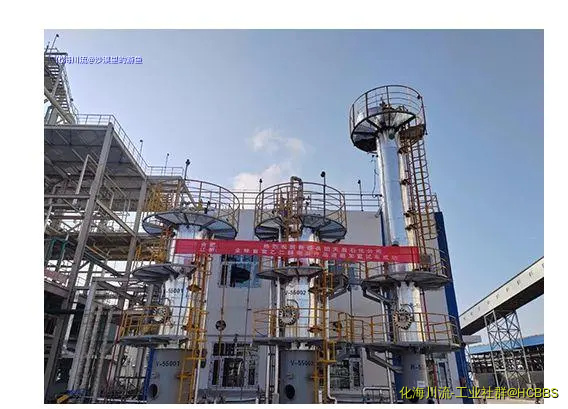

近日,新疆天盈石化公司通过与合肥江新化工科技协力合作,首次设计了满足具有两种操作工况的乙二醇液相加氢单元。这两种操作工况分别为,乙二醇产品塔全回流液相加氢工况和乙二醇产品塔侧采产品液相加氢工况,天盈石化公司可根据运行效果灵活选用。
乙二醇产品塔侧采产品液相加氢是全球首套,目前国内外未见相关工业化运行报道。采用乙二醇产品塔侧采产品液相加氢操作,有望替代脱醛树脂或延长脱醛树脂使用寿命。
该项目于2022年6月完成备案,2023年5月工程规划许可证办理完成,2023年6月开工。2024年1月19日投入使用。在乙二醇产品塔全回流液液相加氢稳定运行几天后,1月23日下午5点切换至乙二醇产品塔侧采产品液相加氢操作工况。在催化剂体积空速为5h-1(1m3催化剂每小时处理5m3乙二醇)的使用条件下,并在不同操作条件下对此工况进行了考核。在考核期间,液相加氢单元出口乙二醇各项指标均满足聚酯级要求,标志着新疆兵团天盈石化公司全球首套乙二醇产品塔侧采产品液相加氢试车成功。
新疆天盈石化一期15万吨乙二醇以天然气为原料,钴钼加氢+氧化锌脱硫,华东理工非催化部分氧化技术生产合成气,北大先锋变压吸附分离一氧化碳和制氢,日本高化学草酸酯路线生产乙二醇。这是全球第一套以天然气为原料的乙二醇装置。
